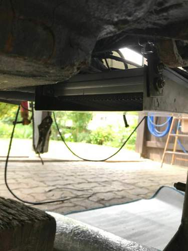

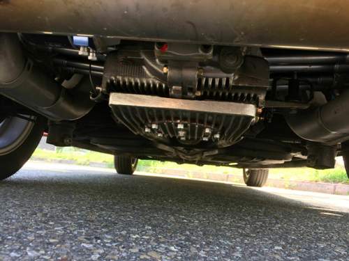

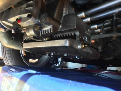

Ich habe die schon öfter verbaut. Teils mit teils ohne originalem Ölkühler. Erst war ich etwas skeptisch dat flache ding und dann nur die paar schlitze im Leitblech. Aber funktioniert erstaunlich gut......
Beispiel:
Bus t2b 1776ccm mit 37er Vergaser 75PS mit normalem Ölkühler bei hohen Aussentemperaturen <120 Grad Öltemp
Selbes Fahrzeug mit Cagero System (interner Ölkühler ausgebaut= mehr Kühluft) 90 bis maximal 100 Grad in der Spitze. (die einfache Version) Die duale braucht man wirklich nur wenn man viel Power unter der Haube hat.
Funktioniert also ganz gut ! Ob du nun einen technischen Vorteil gegenüber dem Frontölkühler hast, kann ich dir nicht sagen. Aber ausreichen wird der cagero sicherlich.
Verarbeitung und Passgenauigkeit ist ebenfalls Top. Du musst allerdings die Anschraubfittinge für die Leitungen extra bestellen. Die sind nicht dabei !
Gruß Jürgen

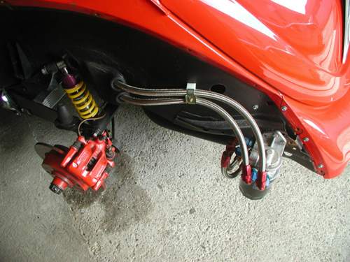

Habe einfach ein 24 Reiher Ölkühler an der Hinterachse. Der reicht für mein 2L mit Doppel Weber locker aus.
Habe mir noch ein luftleitblech gebaut und gut

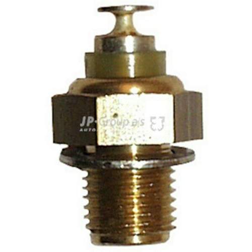

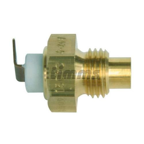

@Red1600i: Moin moin, also das mit den verschiedenen Temperaturen an verschiedenen Stellen/Messpunkten ist ja eingängig - wie hoch da die Unterschiede sind und wo da max. Temp ist wäre interessant zu wissen. Also ich nehme meine Öltemp. dann an menem Alugehäuse an der Bohrung am Block unten ab (siehe Foto). An der Stelle müsste es schon vom ext. Kühler gekühlt sein? Also doch nicht die ideale Messstelle? Besser im Sumpf mit Peilstab oder mit Thermostat am Öldeckel ganz unten?
Hm, und ich denke übrigens, dass das Thermostat, das ja nach der Ölpumpe, durch den ext. Filter und dann erst ins Ölthermostat für den Kühler die Messung beginnen kann - also ist das Öl wahrscheinlich schon gut über 85 Grad wenn das Thermostat öffnet...? Richtig?
Und an die Köpfe gelangt das Öl ja leider nur durch die Stößelrohre...also eher passiver Durchfluss nd durch "Zufall" eine kleine Extrakühlung für die Köpfe....leider.
Wo wäre denn Eurer Meinung nach die beste Stelle die Öltemp. zu messen?
