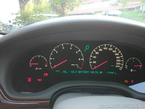

Also hab den fehlerspeicher gelöscht
Und so getan als wenn ich nun normal einsteige und losfahren möchte.
Danach hab ich den Speicher neu ausgelesen, es werden keine Fehler angezeigt.
Auch der rest vom Auto verhält sich normal alle elektronische Dinge funktionieren Radio, Klima, Fensterheber, Schiebedach, spiegel, Memoryfunktion u.s.w.
Vom Display hab ich ein Bild gemacht (im Anhang) bin mir nicht ganz sicher, aber glaub da ist auch alles wie immer.
Wenn ich den Zündschlüssel auf starten dreh wird alles schwarz, und ich hör die Relais klicken (vorne im Motorraum und in der Rückbank und wenn ich vorm motorraum stehe arbeitet rechts am block irgend was für etwa 5 sek.

Was mir noch aufgefallen ist wenn ich den Zündschlüssel auf Start drehe wird ja alles Schwarz bis auf das Motor/Getriebe Symbol.
