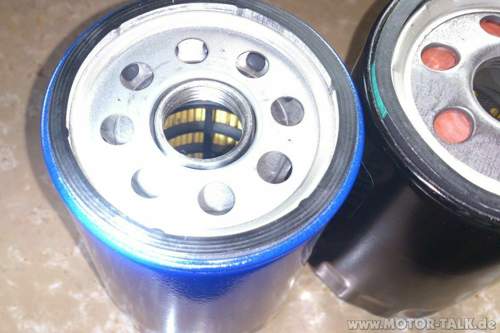

Bin ich eigentlich der einzige, dem nicht so ganz wohl dabei ist, dass bei den Delco-Ölfiltern der Käfig im Inneren mittlerweile aus Plastik statt aus Metall ist?

Hm....meine waren immer noch aus Metall.
Dann nimmste halt Mann Filter 🙂
Also mein Filter den ich bekommen hab ist der Innenkäfig aus Metall ?!
Hab aber den Filter auch in Schwarzer ausführung gesehen vllt ist es bei dem aus Plastik
Meiner ist nun Blau?!
Nein, die E-Core Filter mit dem Plastikkäfig sind normalerweise auch blau (siehe Anhang, der schwarze daneben ist nicht von Delco sondern von WIX). Genau genommen könnte man sie an der Bezeichnung unterscheiden (PF61E mit Plastik-, PF61 meines Wissens nach mit Metallkäfig), aber leider unterscheiden da viele Händler nicht so genau. Da wird PF61 angeboten und PF61E geliefert, Motto "Wo ist das Problem, der passt doch".
Ich fahre bei der C4 mittlerweile WIX. Für den PF61 wäre der WIX 51522 der passende Ersatz.
cu ulf
AC Delco PF61E mit Plastikkäfig

Er hat halt Angst, dass er bringt oder schmilzt 😁
Wobei hier sicher PPS verwendet wird. Das ist DER Motorraumkunstoff mit Glasfaser-Einarbeitung.
Hält Temperaturen von deutlich mehr als 130 Grad dauerhaft aus - wenn das Öl so heiss wird, dann braucht man sich um den Ölfilter keine Gedanken mehr machen...
