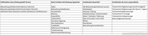

nach dem meine bisherige Werkstatt meinen Seville nach umfangreicher Servicearbeiten irgend wie zerstört hat, habe ich mir das Baugleiche Modell STS Bj. 1999 vor 2 Wochen besorgt. Ging bis gestern problemlos, doch seit heute Früh ist der Wurm drin.
STS angelassen, Tacho ist dunkel, Fensterheber, Radio, funzt auch nicht. Motor, Spiegelverstellung, Licht, Scheibenwischer, Blinker alles Top. Spannung an Batterie 12,3 V / 14,5V bei Motor an. Habe die Massekontakte unter Rückbank, im Kofferraum, links und rechts unter Einstiegsleiste gereinigt und mit Kontaktspray behandelt. Keine Änderung. Dann zur Bank gefahren, plötzlich Tacho wieder normal, nur die Tank- und Temperaturanzeige gehen nicht, dafür leuchtet Air back und TC. Vorhin noch mal neu gestartet, wieder alles dunkel. kann also auch keine Fehlercodes auslesen.
Bitte dringendst um Hilfestellung, da ich den Wagen täglich brauche.
Aktuell 18./19.11.
gestern in der Früh versucht zu starten - kein Mucks. gar nix! Also Batterie von meinem alten STS eingebaut,
Startversuch: Springt sofort an. Habe die Massepunkte im Kofferraum, unter der Rücksitzbank, an den Türholmen noch mal gereingt und gefettet. Problem aber immer noch da. Dann fahre ich am Abend zur Tanke, besorg mir Wein um den Frust los zu werden, fahre dort wieder los und der Tacho geht in der Digitalanzeige aber ohne Zeigerinstrumente. Ich habe jetzt mal eine Liste gemacht, was funktioniert, was fehlerhaft ist und was gar nicht geht. Ich habe leider keine Schaltpläne um zu vergleichen, welche Baugruppen eventuell an den gleichen Verteiler und/oder Massepunkten liegen. Hüüüüüülfe der Zustand treibt mich in den Wahnsinn....

Vielen Dank für den Tipp. Ich werde am Wochenende eine Ruhestrommessung machen und alle Sicherungssteckplätze überprüfen. Habe heute wieder festgestellt, dass die Schaltereinheit in der Fahrertür f. Fensterheber und Spiegel sowie die andere für die Memoryfunktionen leuchten. Alle anderen sind aus. Die anderen leuchten auch nicht, wenn Scheinwerfer an.... Radio und Endstufe wurden nicht angerührt, der Fehler war plötzlich da, vorher funktionierten alle elektrischen Helferlein.

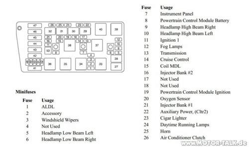

Pulsation Tacho würde ich messen an Sicherung Nr.7 Instrument Panel.
Hier mit Oskar.
Einbrechende Stromkreise zeigt das Multimeter nicht unbedingt an.
Für Module / IC aber wichtig wenn kurzzeitig die Spannung unter 5 Volt fällt.
Reset des ICs.
Radio ist ja meist abgesichert mit 10 A, Power Windows nur mit Circuitbreaker.
Also verschiedene Lastkreise.
Schau mit einem Oscar ob die Lima eine saubere Spannung rausgibt.
Versuche die Codes auszulesen wenn er mal läuft.
Keine Codes deuten meist auf ein Spannungsverlust des Steuergerätes hin.
Fuse-seville2000
