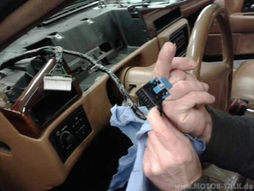

Hallo freunde

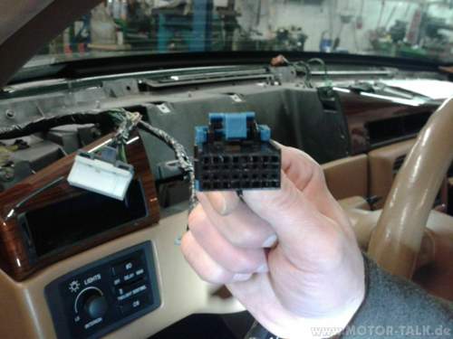

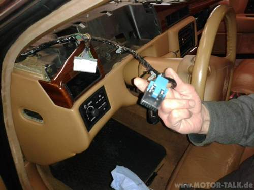

heute ging die suche nach der nadel im heuhaufen weiter.Wir haben das handschuhfach und danach das amaturenbrett abgebaut und danach ging es direkt ans cockpit.Vorher haben wir an allen möglichen kabeln und stecker gefummelt um zu sehen ob sich etwas in der anzeige verändert.Negativ.Muß dazu sagen es wurde keine störung angezeigt.Caddy war warmgefahren vorher.Dann haben wir am cockpit die hinteren stecker demontiert,halteschrauben gelöst und das cockpit rausgenommen.Mein Kumpel hat das komplette cockpit zerlegt.Dann hat er alle platine nach defekten untersucht.Mühsam mit lampe und vergrößerungsglas.Auf verdacht hat er einige stellen mit Lot ausgebessert.Die steckverbindungen wurden auch untersucht und gereinigt.Das ganze hat so 4 std gedauert.Er hat das cockpit wieder zusammengebaut und dann im caddy die hinteren steckverb. wieder angeschlossen um zu sehen ob alles ok war.Leider wurde die störung wieder angezeigt und nach kurzer zeit ging auch gleich das gebläse los.Er hat an den hinteren steckern und kabel rumgefummelt und das gebläse ging aus und die störung war weg.Als übeltäter hat er den rechten stecker hinter dem cockpit ausgemacht.Da sind jede menge kabel drin.Er hat das massekabel entriegelt rausgezogen und gesehen das es verformt war.Leider konnten wir die arbeit heute nicht zum ende bringen aber morgen macht er weiter.Er wird am stecker alle kabel entriegeln und überprüfen.Ich denke das ich morgen mehr dazu sagen kann.
Habe 3 pics gemacht damit ihr seht wer der übeltäter sein könnte.So,jetzt erst mal raus ein paar bierchen trinken.

Man beachte auf Bild2 den ausgestreckten Mittelfinger 😁

Der ist nicht an das forum gerichtet sondern an den stecker,war nicht ich sondern mein kumpel.
Tja, müssen weiter die nadel im heuhaufen suchen.Der fehler lag nicht dort.Haben jedes kabel am stecker entriegelt,gesäubert,gerichtet.mit kontaktfett gepinselt,hat aber wenig gebracht.Entweder war das immer zufall das der fehler sich korrigierte oder was weiß ich.Nachdem wir das cockpit nach abschluss der arbeiten angeschlossen haben,war keine störung.Nach 2 minuten gings wieder los.Klima ging an und konnte nicht verstellt werden.Alle anzeigen am cockpit eingefroren.Haben die zündung ausgemacht für eine weile.Nach 30 min zündung an.Alles war genauso wie auf den ersten bildern welche ich hochgeladen habe.Wir sind zu dem schluß gekommen das es ein steuergerät sein könnte welches kombiniert die klima,Abs und die cockpitanzeige steuert.Oder ein oder mehrere Massepunkte,welcher auch mit allen Komponenten zusammenhängt.Habe mir das Service Shop Repair Manual Set Factory bei Ebay gekauft und hoffe das wir dort Informationen finden.Ich würde mich aber freuen wenn mir jemand Infos über die steuergeräte oder Massepunkte für meinen eldo zugänglich machen könnte.
