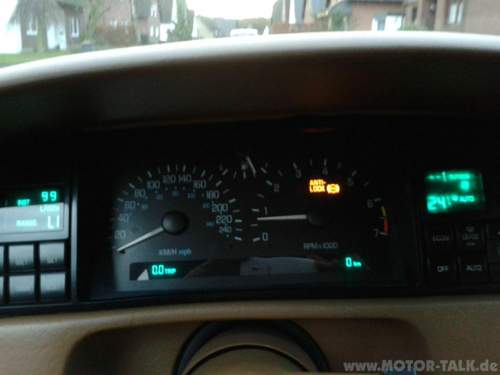

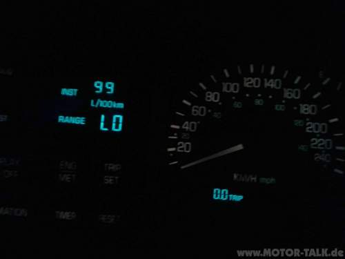

Hallo Freunde,
besitze seit September 2012 einen Cadillac Eldorado Baujahr 1994 mit dem ich super zufrieden bin.Leider macht die Electronik seit 2 monaten einige Probleme.Wenn Ich ihn morgens starte bleibt die ABS Leuchte an und er zeigt keine außentemperatur,keine Gesamtkilometer, keine Tageskilometer,keine verbrauchsanzeige sowie Low an obwohl die Tankanzeige im cockpit mir anzeigt das genug Benzin drin ist.Nach 10 sekunden schaltet sich auch die belüftung ein und ich kann sie nicht ausschalten.Es kann bis zu 30 minuten dauern bis wie durch geisterhand alles auf eimal wieder normal funktioniert und ich wieder alles bedienen und die werte am cockpit angezeigt bekomme.Nur die ABS leuchte bleibt an und
die anzeige im Informationsdisplay TRAKTION DISABLED wird angezeigtDer caddy fährt während dieser Zeit ohne probleme.Wie gesagt,es kann bis zu 30 minuten dauern,aber auch nur 5 minuten.Wenn ich den motor stoppe und nach ein paar minuten wieder starte ist alles normal und die ABS leuchtet nicht mehr.Es kann aber auch passieren, daß ich morgens starte,alles normal läuft und nach 5 minuten die lüftung sich einschaltet(ich kann sie nicht abschalten)und die anzeigen im cockpit stillstehen,das heißt die anzeigen verändern sich nicht mehr bis wieder irgendwann wie von geisterhand alles wieder normal läuft und ich die belüftung wieder bedienen kann.Allerdings erscheint keine ABS leuchte.Nur die Anzeige Ride control systen und traktion disabled blinkt im Informationsdisplay.Bis vor ca 1 monat hatte ich nach dem Parken 3 mal einen kompletten stromaussetzer..Nach hantieren am Plusstecker der Batterie war der Strom wieder da.Habe das rote Kabel und den pluspol gereinigt und seitdem keinen komletten stromaussetzer mehr gehabt.Vielleicht könnt ihr mir einige gute tips geben.Im voraus vielen dank für antworten

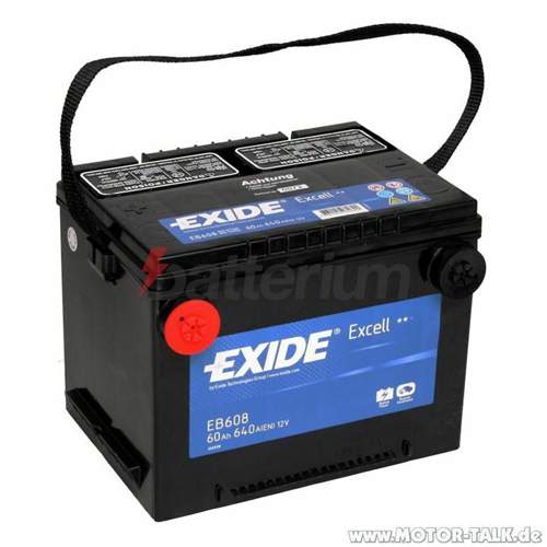

Ich würde die Exide DUAL AGM nehmen - die mexikanischen Optimas sind nicht mehr soo gut, aber immer noch um Längen besser als Standard.
Momentan ist eine Exide Excell EB 608 60 AH eingebaut pluspol links vorne.Nach deiner Empfehlung habe ich eine Exide Dual AGM EP450 (Maxxima 900DC)50Ah 450Wh 12V gefunden.
Stark genug?Hoffe das die Pole oben sind spielt keine große rolle,oder?Kostet um die 163,-€.
Wenn die elektronische Psychofolter dadurch verschwindet ist es mir das wert.🙂
Exide-excell-eb608-60ah-autobatterie-einbaufertig-us-cars-pole-vorne
Exide-dual-agm-ep450-maxxima-900dc-50ah
Gibt Adapter, kosten ~15 Euro.

Ist Deine Batterie denn hin ???
Ich bin mit meinen Eldorados jahrelang ohne Probleme mit AC Delco Accumulatoren rumgefahren,
da würde ich jetzt erst einmal die alte Batterie testen...
Ich denke weiterhin es ist ein Maßeproblem und nicht die Batterie.

Hi, war heute bei meinem kumpel und will mal erzählen was wir heute so entdeckt haben.Wir haben als erstes die batterie und lichtmaschine gemessen.Beides läuft einwandfrei.vor dem motorstart hatten wir 12,7 V und nach dem start 14,2 V.Die störung war vorhanden.Nachdem die belüftung sich wieder selbstständig einschaltete,ging die spannung etwas runter,pendelte sich aber sofort wieder hoch in den normalen bereich.Er hat einen defekt an der batterie ausgeschlossen.Die steuergeräte hat er nicht gemessen weil ich keine schaltpläne habe.Dann hat er nach massepunkten gesucht.Wir hatten den motor dabei laufen um eventuell zu sehen wann sich die anzeigen im cockpit verändern und der fehler verschwindet.Die wir gefunden haben hat er gereinigt.Er sagt der Caddy hätte wahrscheinlich jede menge davon.Wichtig für ihn waren aber massepunkte im innenraum,sprich hinter...unter dem amaturenbrett..Er hat angefangen,teile der verkleidung im fußraum und unter dem lenkrad zu demontieren.Dabei lief der motor nicht,sondern nur die zündung war an.Nach ca. 10 Minuten hat sich der Fehler wie von geisterhand selbst behoben.Bei nicht laufendem Motor.😕 .
Er hat dann den caddy aus der halle gefahren nach draußen in die kälte und hat ihn ca 30 min stehenlassen schön mit fenster auf damit alles schön kalt wird.Dann hat er ihn wieder reingefahren...die störung war wieder da....hat ihn ausgemacht und nur die zündung angelassen.Nach ca.20 min hat sich der fehler selbst behoben.Er hat dann auch ein Masseproblem ausgeschlossen und ein thermisches problem vermutet oder einen wackelkontakt,kalte Lötstelle.Er hat ein paar mal gegen das display im cockpit gehauen und siehe da,die anzeigen haben sich verändert.Daher vermutet er daß der fehler hinter dem cockpit ist.Es könnte ein steuergerät sein oder irgendein anderer anschluß.Ich bin froh daß er sich die zeit heute genommen hat um der sache näher zu kommen.Es wäre nett wenn mir jemand sagen könnte wie man das cockpit und amaturenbrett auseinander baut ohne was zu zerstören.Und falls jemand schaltpläne von den steuergeräten besitzt, wäre ich sehr erfreut wenn er mir welche zukommen lassen könnte.Vielleicht weiß auch jemand,welches steuergerät dafür zuständig ist.
Heute morgen habe ich ein paar bilder gemacht,damit ihr seht was für daten im display angezeigt werden wenn die störung aktiv ist.
