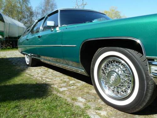

Bilder habe ich angehängt.
Heute war ich beim DampfkesselÜberwachungsVerein. Nachdem der Mann alles angesehen und alle Prüfungen durchgezogen hat, sagte er mir, daß er begeistert sei. Dann kamen die Beanstandungen; den fehlenden Abschlepphaken konnte ich ihm noch ausreden. Die Feststellbremse zieht einseitig, ok (wer benutzt sowas?). Die Fahrzeug-ID-Nummer muß ich noch mit Schlagzahlen und -Buchstaben in den Rahmen kloppen, obwohl sie hinter der Frontscheibe und auf dem Blechschild im Motorraum ist, naja.
Aber nun kommt es: Der Wagen hat neue Weißwandreifen, die haben aber keine EU-Zulassung und nur einen Geschwindigkeitsindex bis 160 km/h. Kann ich gar nicht glauben, kein Ami gibt etwas in km/h an!
Nun brauche ich wohl für zwei Tage vier vorzeigbare Räder.
Ich bin aber heilfroh, daß ich an den Rücklichtern nichts ändern muß. Das hätte mir sehr weh getan.

Gut, die Feststellbremse muss halt funktionieren, die Vin ist auch Standard (ich habe ein Schild mit der Vin machen lassen und erstmal nur verschraubt, dann die Schraubenköpfe mit einem Schweisspunkt "unlösbar" ?? gemacht). Bei den Reifen wird nicht einfach nur ein Aufkleber (wie bei Winterreifen) mit der Maximalgeschwindigkeit akzeptiert ?

Aufkleber habe ich auch vorgeschlagen, zumal M+S auf den Reifen steht. Da auch kein "E" drauf ist, ist er in der EU nicht zugelassen. Deutsch Doof. Irgendwo hat das jemand hingeschrieben, und nun ist es Gesetz.
Ich komme aus Mecklenburg.
Hast du mal geguckt ob die E-Nummer des Reifens vielleicht auch auf der innenseite ist ?
Die Reifen sehen nach DiamondBack aus. Da wird aussen alles abgefraest und daher verschwinden da solche Markierungen.
Ansonsten: Schickes Auto ! 🙂 Als Kombi superselten, toller Zustand und geile Farbe !
Ami Reifen mit E? Son Zeugs haben die nicht. Einen passenden WW Reifen mit E zu finden wird so gut wie unmöglich. Hatte mir jetzt auch gerade neue Reifen für vorne für meinen Nova geholt, natürlich ohne E. Tüv hat er gestern, mit den neuen Reifen montiert, ohne Probleme bestanden. Die Schlappen auf der Hinterachse sind natürlich auch ohne E...

Außen steht gar nichts, alles steht innen. Wenn das Wetter es zuläßt, werde ich am Wochenende ein Rad abbauen um die Nummer in den Rahmen zu kloppen. Dann werde ich mir den Reifen innen genau ansehen.

Was sind denn "Ami Reifen" ?
Wenn ein Hersteller Reifen international verkauft, haben die natuerlich auch ein E.
Die Michelin fuer meinen Lincoln gab es offiziell bis mitte 200x mit E-Kennzeichen.
Genau wie Toyo, Kuhmo usw..
.. und Cooper Diagonal-Reifen fuer einen 50er Cadillac hab ich auch schonmal mit E gesehen..
Wasper schrieb am 24. April 2015 um 09:19:52 Uhr:
Ich habe diverse US Cars mit Reifen verschiedenster Hersteller, viele mit Weißwand. Bis auf zwei Anhängerreifen haben alle E Prüfzeichen, in der Regel E4 oder E3 (diverse Cooper, diverse Goodyear, Ameri, sogar die Weißwandreifen von Nankang...). Oft sind sie allerdings auf der Innenseite gekennzeichnet.
