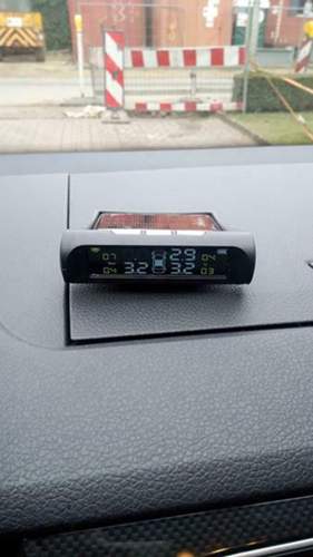

Moin,Moin,
meiner hat RDK ab Werk, vertrauen habe ich dazu aber nicht. Ich sehe lieber den absoluten Druck und habe mir für 24 € das Gerät in der Bucht besorgt. Zeigt zusätzlich Temperatur von Rad und Felge an.
Gruß vom Nordlicht Rainer

und wo bekommt der seine Daten her? .........aus der neuen Wolke🙂😁

Vermutlich von den aufschraubbaren Ventilkappen ?
