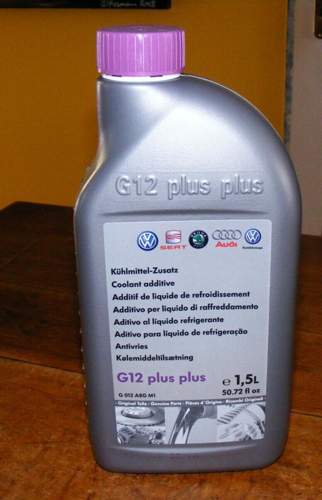

Wie schaut es mit dem Frostschutz aus. Der Kühlerfrostschutz ist ja meist auf ca. -25 bis -30°C ausgelegt, wie weit kommt man dort runter? Dort wo es hingehen soll haben wir schon -36°C gemessen, also wären -40°C Frostschutz schon nicht schlecht.

Also, das aktuelle VW++ geht im Verhältnis 3:2 bis minus 52 Grad. siehe Fotos.
Dscf3305-1600x1200
Dscf3307-1600x1200
-36°C (1:1) oder sogar -52°C hört sich doch erstmal sehr gut an. Danke!
