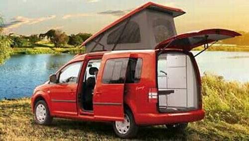

Ich plane sei einigen Tagen einen Mini-Camper auf Basis eines VW Caddy Maxi.
Er soll die Camping Ausstattung und das Schaf- Aufstelldach von Reimo erhalten.
Damit das Aufstelldach von Reimo eingebaut werden kann, darf der Caddy keine Kopfairbags im Dach haben!
Bei der Suche nach einem passenden Caddy wäre ich fast verzweifelt. Es gibt keine neueren Caddys ohne Kopfairbags.
Auch der Gang zum örtlichen VW Händler brachte noch keinen Erfolg. Selbst in den einfachsten Modellen sind für Fahrer und Beifahrer Kopfairbags serienmäßig ausgewiesen und nicht abwählbar.
Erst ein anderer VW Händler in der Nähe der Firma, die den Umbau machen soll, konnte mir weiter helfen und zeigte die Lösung.
Beim Caddy gibt es 2 verschiedene Arten von Kopfairbags!
1. Die "große" Variante für die erste und zweite Sitzreihe. Hier sind die Kopfairbags im Dach eingebaut und entfalten sich bei einem Seitencrash wie ein Vorhang nach unten.
2. Die "kleine" Variante nur für Fahrer und Beifahrer. Hier sind die Kopfairbags in Kombination mit dem Seitenairbags in den vorderen Sitzen eingebaut! Die Seitenairbags sind einfach größer und schützen dadurch nicht nur den Körper-Torso, sondern breiten sich hoch bis in den Kopfbereich aus. Bei der Konfiguration eines Neuwagens kann man das bei der Auflistung der Serienaustattung am Schlüssel 3X4 erkennen (siehe Foto).
Für den Fall, dass noch jemand mit dem Gedanken spielt, ein Aufstelldach in einen Caddy Maxi einbauen zu wollen.
Gruß Frank

Da alle Caddy`s nun serienmäßig mit Kopfairbags in der 2. Sitzreihe ausgestattet sind, war ich auch recht verzweifelt, wegen des Aufstelldaches. Reimo sagte mir dann aber, daß dies überhaupt kein Problem darstellen würde, denn man müßte von der VW Werkstätte nur die Airbags der 2. Sitzreihe rausprogrammieren lassen. Das wurde gleich noch vor Auslieferung von meinem örtlichen VW Händler durchgeführt. Mittlerweile habe ich schon 2 kleine Urlaube mit meinem umgebauten Caddy hinter mir und bin sehr zufrieden. Das Aufstelldach finde ich eigentlich nicht zu schmal und es erleichtert das Umkleiden im Auto erheblich. Für eine Person ist das obere Bett auch groß genug 93 cm x 195 cm - ich hab allerdings immer unten geschlafen. Einzig, was man nicht am Foto erkennen kann - das lange Rückenkissen des unteren Bettes ist nicht zum Anlehnen geeignet - geeignet nur zum Verbreitern des Bettes auf 113 cm x 200 cm. Sonst ist alles tadellos - die Staubox wirklich groß, die Wasseranlage funktioniert sehr gut, ebenso Gaskocher ( muß als einziges Teil extra gekauft werden und ist nicht im Küchenblock dabei ) und die Kompressorkühlbox. Zusätzlich hab ich mir eine Luftstandheizung einbauen lassen, die unglaublich schnell den Innenraum erwärmt. Montiert wurde sie außen, am Unterboden des Fahrzeugs, in ein Einbaugehäuse. Schließlich habe ich noch passgenaue, vorgefertigte Vorhänge und sehr wertige Isoliermatten für die Fenster gekauft - sie halten sehr gut ohne Saugnapf zwischen Scheibe und Vorhang und zudem 2 Kederleisten für Sonnensegel und Busvorzelt einkleben lassen ( ist für den Caddy mit Aufstelldach geeignet ).
