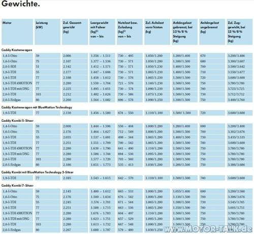

Eine Kleinigkeit kann ich doch noch beisteuern, s. Anlage. Die dort genannten Maximalnutzlasten verstehen sich excl. Fahrer, d.h. der Caddy-Kasten ist serienmäßig nicht so wahnsinnig weit weg von den 800 Kg.
Nutzlast
