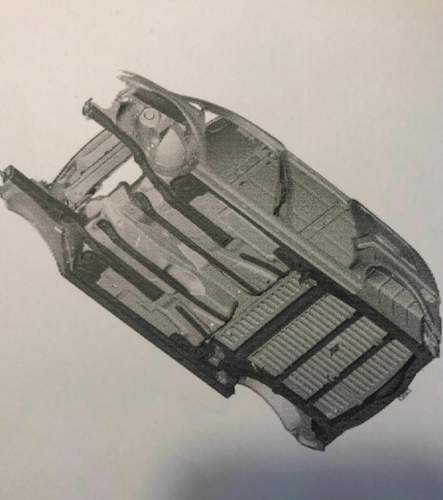

Hallo würde gerne beim Caddy eine Hohlraumkonservierung machen. Welche Stopfen sollten raus bzw. können drin bleiben am Unterboden?
Oder einfach alle auf machen und rein mit dem Zeug?
Gibt es auch noch wo anders Stopfen in welche man rein sollte?
Vielen Dank schon mal.
Wenn du noch nie den Dreck hinter den Radhausschalen entfernt hast und/oder dich mal gewundert hast, warum es trotz Trockenheit unter deinem Auto feuchte Stellen gibt und/oder du beim Bremsen/Anhalten schwappenden Geräusche vernimmst......dann steht mit Sicherheit ordentlich Wasser im Schweller.😛
Sollte auch in den FAQ zu finden sein.😉

Also dass sich hinter der Radhausschale der Gammel sammelt, ist ja bekannt. Aber von dort ist der Schweller immer noch abgetrennt (auch wenn die Trennwand einen schwarzen Verschlusstopfen hat). In den Schwellern könnte sich höchstens Kondenswasser sammeln. Wenn Regenwasser da ständig durchläuft oder gar Wasser von der Waschanlage, ist irgendwas undicht, was nicht undicht sein darf....
Vielen Dank für die rege Diskussion
Ich bin der Meinung etwas Konservierung schadet nicht und kostet ja auch nicht Unsummen. Lieber jetzt etwas Geld in die Hand nehmen als dann in paar Jahren mit größeren Schaden da zu stehen...
Aber kann jeder machen wie er will
Habe übrigens eine Hohlraumübersicht vom Caddy 4 gefunden
.jpg

Aussenschweller, löse mal die Radhausschale und guck dir den Schweller an.
