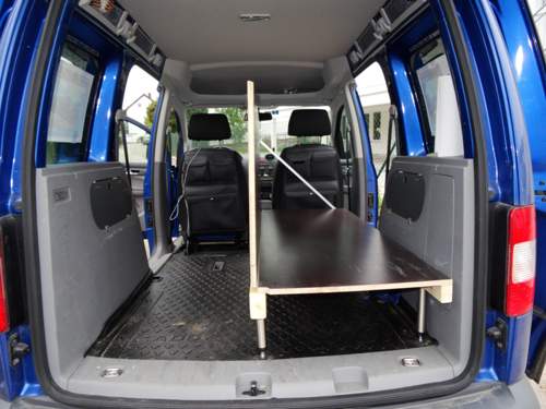

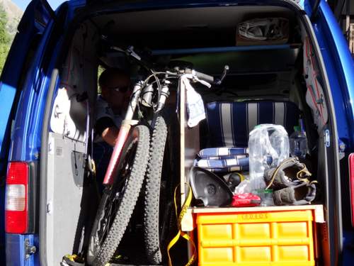

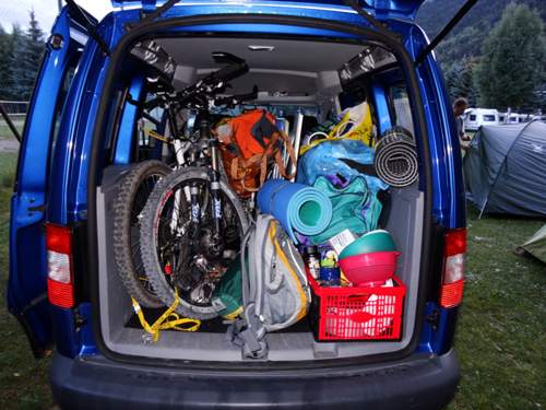

Das halte ich für ein Gerücht, dass da 4 Räder, d.h. zumindest 4 E-Bikes reingehen. Ohne (Teil-)-Demontage, d.h. Vorderrad raus.
In der Länge kannst Du das selber abschätzen, wenn oben 2,25m für den Maxi genannt werden, abgleichen mit dem Rad und sehen.
Aber: Das Thema dürfte die Höhe der Räder sein in Verbindung mit der Lenkerbreite.
Mess mal Deine Bikes am Lenker, Griffhöhe Oberkante bei Boden, dann vergleichen mit der offenen Klappe, Höhe Breite.
Aus eigener Erfahrung kann ich Dir sagen dass das nur geht mit seitlich geneigt rein und drin aufstellen, das ist mehr als unkomfortabel und drin willst es ja auch noch irgendwie sichern.
Zudem: 2x Lenkerbreite vergleichen mit dem Innenraum.
Aus den genannten Gründen fahren wir die Räder auf der AHK spazieren, das ist einfach und komfortabel, nur halt nicht wettergeschützt.
Falls ein Einwand kommt, dann nehm ich Plane: das ist per Definiton bei den AHK-Trägern an PKWs vom Träger-Hersteller üblicherweise nicht erlaubt. Abgesehen von den max 120 kmh, die im Trägerhandbuch stehen.
Plane geht üblicherweise nur hinterm (grossen) Wohnmobil, wo der Fahrtwind keine direkte Zusatzlast auf Räder und Träger bringt
Hab grad noch 2 Fotos gefunden, von einer Aktion...

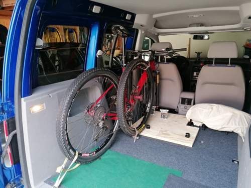

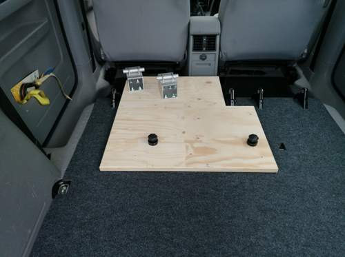

ich habe einen kurzen Caddy III und habe mir das hier gebaut.
Kann man ohne Werkzeug montieren, 3. Halterung liegt im Keller, noch nicht gebraucht.
Röhrchen habe ich 100mm und 110mm, sind im Bedarfsfall in 1 Minute gewechselt.
760mm Lenker und eBikes kein Problem, nur zum Reinheben sollte man beim eBike zu zweit sein.
Rechts ist Platz für Gepäck oder zur Not zum Pe....
Viele Grüße, Herbert
Geht offensichtlich hervorragend für Mountainbikes. Leider nicht für "normale" Räder mit Schutzblechen und Licht...

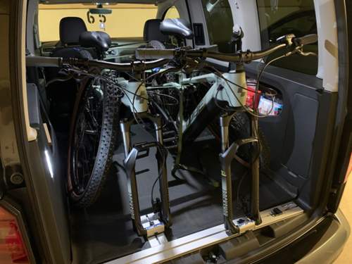

2 E bike Tourenrad mit Licht und Schutzbleche passen rein vorne Räder Quer stellen und dann passt das
Hab den Träger von Radfazz drinnen
Werden diese Ebikes auch artgerecht gehalten? sieht alles aus wie aus der Werbung
