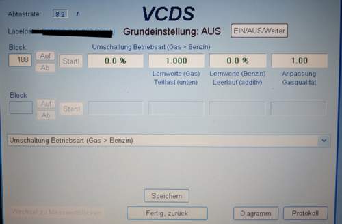

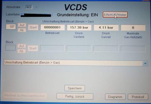

@Rudi2410 schrieb am 8. Dezember 2022 um 06:53:44 Uhr:
@Rudi2410 schrieb am 8. Dezember 2022 um 05:13:29 Uhr:
Hallo ich bin der Rudi, bin neu hier und blickte hier noch nicht ganz durch.
Die Benzin / Gas Umstellung ist mit VCDS in dem Parameter Motorsteuerung
einzustellen. Die Bilder habe ich nochmal eingefügt. Viele Grüße Rudi
VCDS
VCDS
VCDS
+2

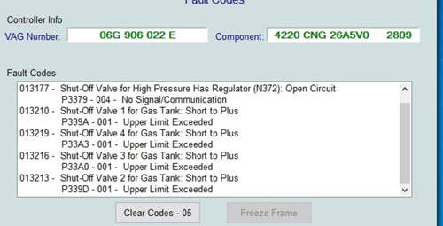

Heute wurde mal den Fehlerspeicher ausgelesen. Dürfte sich um den Gasdruckregler und die Flaschenventile handeln, die wohl nicht mehr korrekt angeschlossen sind.
Fehlerspeicher
