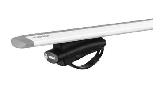

Liebe Community,
ich habe mir ein Dachzelt gekauft und benötige noch die passenden Querträger. Das Ganze gestaltet sich leider komplizierter als erhofft, auch weil der lokale Händler etwas mehr Berliner Schnauze hat als gut tut 🙂
Ich habe nachfolgendes Dachzelt in der Größe Medium erworben:
https://www.autohome-official.com/.../
Mein Auto ist ein normaler Caddy der vierten Generation (2015er Baujahr) mit offener Dachrehling.
Das Problem: Die eigentlich gut geeigneten Thule Squarebar Querträger kann ich nicht direkt in der notwendigen Breite (142 cm laut Anleitung) verbauen. Das heißt ich muss einen kürzeren Querträger nehmen und den entsprechend verlängern. Die breiteren Querträger dieses Fabrikats kriegt man leider nicht auf die Rehling.
Laut Thule Homepage braucht das 2015 Baujahr andere Füße als das 2016 Baujahr. Obwohl die neue Generation ja 2015 kam. ich bin etwas verwirrt.
https://www.thule.com/de-de/buyers-guide?c=roof+racks&q=X8LUa5H3E
Hat jemand von Euch Erfahrungen und kann helfen?
Ich bin über jeden Tipp dankbar 🙂
Viele Grüße
Sebastian

Eine offene Reling ist die, die halt eben offen ist zwischen Dach und Traverse... so, wie es sie für Caddy ausschließlich gibt...
Eine geschlossene Reling ist eine glatt auf dem Dach aufliegende, wie sie zB bei einem Audi A6 und ähnlichen Fahrzeugen verbaut ist...
Ich habe die XL Fischer Dachträger in 135cm Länge (eigentlich: Breite)...
Da fehlen links und rechts ja jeweils "nur" 35mm...
Vielleicht wäre das ja eine machbare Option für deinen Fall...
(Bei mir mussten die so lang sein, um mit meiner Markise weit genug nach außen zu kommen, damit das Einhängezelt ziemlich senkrecht vor der Wagenseite steht...)

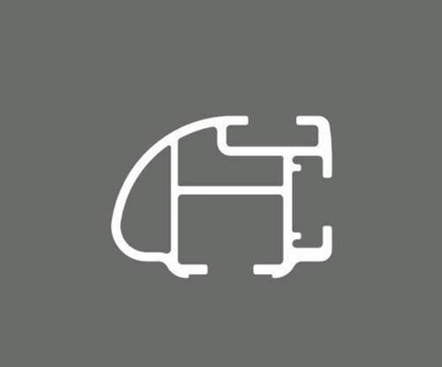

Ich kann hier empfehlen, sich das System Probar von Thule anzuschauen. Diese Träger haben 3 Nuten, oben, hinten und unten. Sie sind alle durchgehend und bieten neben der Möglichkeit sie auf wirklich allen Autos zu montieren, für die sie die Mindestbreite erfüllen, auch die Möglichkeit neben dem Dachzelt Zubehör am Überhang mit Nutensteinen zu befestigen. Zum Beispiel die Markise oder Behälter für Gestänge o.ä.
Beim Caddy mit offener Reling braucht man dabei gemäß 2017er Kaufhilfe von Thule nicht zu unterscheiden zwischen Modell bis 15 und ab 16. In beiden Fällen passt laut Thule Kaufhilfe der Fußsatz 775 in Verbindung mit einer ProBar 390 (120cm). In Deinem Fall bietet sich die ProBar 392 in 150 cm an, oder je nach weiterer Verwendung die 393 in 175 cm oder gar die 394 in 200 cm.
