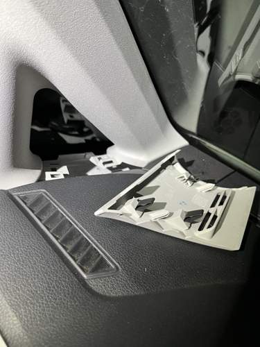

Verkleidungen abnehmen
Die W8 Leuchte hat beleuchtete Schalter und Ambienteleuchten, diese werden normalerweise von der Schaltersuchbeleuchtung versorgt, die original nicht an der Innenleuchte im Caddy anlegt. Man muss sich diese also erst verlegen. Zunächst mal habe ich mir den passenden Kabelsatz bei Kufatec online bestellt, der den Adapterstecker und das weitere Kabel, was zum Lichtschalter gelegt werden muss, enthält. Das Kabel zum Lichtschalter im Adaptersatz fand ich etwas knapp, würde daher empfehlen, den Adapter komplett selbst nachzubauen, da man ohnehin das Kabel am Lichtschalter neu einpinnen sollte und dann eh schon alle Werkzeuge da hat.
Ich habe zuerst die A-Säulen Verkleidung abgenommen, dabei helfen die Kunststoffhebel und die Anleitung von erWin (Karosserie Montage Arbeiten Innen). Ich habe es am besten hinbekommen, indem ich oben an der A-Säulenverkleidung beherzt gezogen habe, bis die Klammer oben herausgesprungen ist. Die anderen Clips gingen dann sehr leicht zu lösen, ist auch keiner kaputt gegangen. Wenn die Verkleidung nicht beim ersten mal kommt, hilft es auch, sie wieder etwas einzurasten, also dran zu drücken und nochmal beherzter zu ziehen. Wichtig ist ein gewisser Ruck, um den Widerstand der Klammer zu überwinden.?
Achtung - Wie so oft gilt hier: Sanfte Gewalt! Hier am besten nur senkrecht ziehen, nicht zu sehr hebeln, denn dahinter sitzt der Curtain Airbag, hier sollte nichts beschädigt werden. Es ist wirklich mühsam, aber lieber Zeit nehmen, bevor man den Airbag beschädigt. Die Klammer oben geht beim Ausbau kaputt, das ist gewollt und diese muss unbedingt ersetzt werden, ist für die korrekte Funktion des Airbags wichtig.
Die originale Caddy (4) Leuchte ist geschraubt, die Schrauben sieht man, sobald man das Lampen“glas“ abnimmt, hier einfach mit den Montierhebeln von vorn beginnen raushebeln. Sobald die Schrauben gelöst sind, kommt einem die Leuchte entgegen und man kann sie von den 1 oder 2 (falls Mikro verbaut) Steckern trennen.
