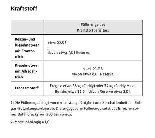

da ich vor kurzem meinen Tank ziemlich leer fahren musste (mitten in der Nacht, Landstraße...) und mich dann über die getankte Kraftstoffmenge gewundert habe, habe ich in der Betriebsanleitung nachgesehen:
Caddy 4 Benzin oder Dieselmotoren mit Frontantrieb: ca 55 l, davon ca 7 l Reserve
Caddy 4 Dieselmotoren mit Allradantrieb: ca 60 l, davon 6 l Reserve
Und zum Vergleich:
Caddy 3 Benzin oder Dieselmotoren mit Frontantrieb: ca 61 l, davon ca 7 l Reserve
Caddy 3 Dieselmotoren mit Allradantrieb: ca 64 l, davon 6 l Reserve
Ich hatte immer nur die 55 l im Hinterkopf, die in den normalen Prospekten steht.
Selbst in dem umfangreichen Prospekt mit Preisliste und technischen Daten von meinem früheren Caddy 3 (lag noch 'rum) habe ich diese Angaben nicht gefunden.
Ist wahrscheinlich einigen schon bekannt aber ich bin (hoffentlich) nicht der einzige, für den diese Unterschiede neu sind...

Im Konfigurator kann die Inhaltsangabe je nach Motor- und Antriebsvariante dynamisch erzeugt werden, während im Prospekt nur die Motorvarianten einzeln gelistet sind/waren
Caddy 4 Motion, beim Händler abgeholt und direkt aufgetankt, der meinte da ist nichts drin... 61,2l. Bissi überraschend, dachte er hätte 55l
Die 4Motion Modelle des Caddys haben von Natur aus 62l Tankinhalt, steht auch im Bordbuch.
Bei allen anderen Dieseln sind es 55l.
Hab jetzt meinen Caddy abgeholt und natürlich musste ich direkt tanken gehen. Also 61,14l gingen in den Tank, zumindest hab ich dafür bezahlt. Ein 4motion mit 2.0tdi.

Modellabhängig siehe Bordbuch Caddy4 1.4 TSI 125PS MJ 2018
Welches Modell jetzt wieviel?
@bettho du hast einen 55 Liter Tank nur der Caddy mit Allrad hat 64 Liter.
