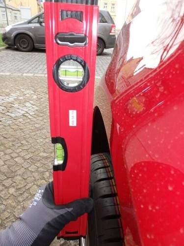

Ob 265 gemeint ist frage ich mich auch?? Ich hatte mir beim Freundlichen Alus bestellt und 225er Gummis gewünscht. Leut Freundlichem und Dekra gänge das so. Letzte Woche habe ich sie montieren wollen und dann festgestellt das sie nicht passen. Oben waren sie 2-4 cm zu breit (siehe Bild) Mag an der ET der Felge gelegen haben, das weiß ich nicht genau. Aus/Nach dieser Erfahrung würde ich behaupten 265 gehen nicht unter den Caddy, es sei denn du baust die Radkästen innen oder außen um....
Zu-breite-225er
Was für eine Felge wurde denn für die 225er gewählt?
ET und Größe und Breite wurden mich Interessieren.

Als Felge habe ich die Autec Typ Yucon ausgewählt. Die Größe hat, wie beschrieben, der Freundliche ausgesucht. Ich hatte gesagt gerne 17 Zoll und 225er Reifen. Die Felge sollte also 7,5x17 sein. Die ET weiß ich nicht genau, vermutlich aber 35. Damit habe ich mich nicht beschäftigt, weil ich ja dachte der Freundliche kennt das Auto und weiß was darunter passt ....
Genau da liegt wohl der Hase im Pfeffer. Die Herren haben leider oft keine Ahnung. Ich fahr nur ET 48 mit 7J und da ist noch Luft bei 205ern. 1cm hinten zur offen Tür. 215 würden bei mir noch gehen. Allerdings fahr ich nur 16 Zoll. Vielmehr nicht sonst geht hinter wenn er schräg steht keine Schiebetür mehr auf. Ist ja kein Maxi...

Das Problem sei wohl gewesen, dass sie beim abchecken die ABEs durcheinander gebracht haben. Haben die Räder reumütig zurück genommen und sogar bei mir abgeholt.
Naja habe jetzt neue geordert und nun eben 16'' mit 205ern... Bin aber am überlegen, eins beim Freundlichen auf dem Hof zur Probe mal aufzuziehen um nicht wieder 4 Räder umsonst nach Hause zu schleppen ....

Was ist denn beim Maxi anders, da gehen die Schiebetüren doch auch bis vor die Räder?
Ja auch, nur beim Kurzen noch mehr.
Zu breit und nichts geht mehr auf oder es schleift.
