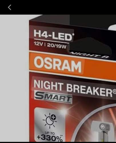

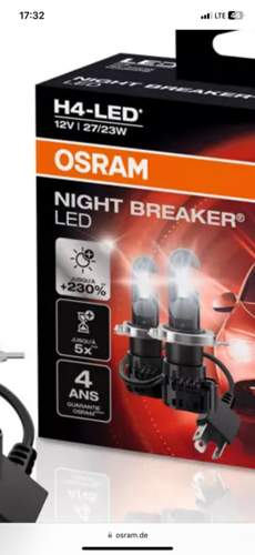

Klär mich mal einer auf .Alte Birne ist 230 Prozent heller und hat mehr Watt als die neue SMART. Die hat weniger Leistung ist aber 330 Prozent heller. Wie kann das sein ?
Die W-Angabe oben ist die elektrische Aufnahme. Diese sagt aber gar nix aus über die abgegeben Helligkeit, Lichtstärke. Hierfür wären Angaben in Lumen lm oder lux sinnvoll zum Vergleichen.
(Kannst auch einen shunt-Widerstand anklemmen, der dann z.B. 40 Watt aufnimmt und nur handwarm bis etwas mehr wird, aber kein sichtbares Licht abgibt.

Bei LED's gibt es noch immer eine starke Effizienzsteigerung.
Die ersten LED's vor 40 Jahren war gerade mal sichtbare Leuchtpunkte. Dann kamen superhelle,.... und wie sie danach alle hießen.
Vor paar Jahren galt, wenn 100 lm pro Watt an Licht abgegeben wurde, als Spitzenwert. Der wird aber nun schon weit überschritten. Wir rüsten unsere Industriehallen peu a peu seit Jahren, wenn wir zwischen drin Luft haben, auf LED um. Da ist diese Verbesserung deutlich zu sehen an den Angaben der Leuchten. Dies messen wir dann später wenn sie montiert sind nach und passen die Leistungsaufnahme und Lichtabgabe dann über DALI an, was die nun Alle können.
Bei beiden LED Varianten gibt Osram an: "Lichtstrom 1650/1000 lm"
Wenn die einen nun 27/23W haben und die anderen 21/20W, dann könnten sich die die Angabe 230% und 330% auf die aufgenommene elektrische Leistung beziehen..... Werd da momentan noch nicht ganz schlau draus.
Die Neueren haben angeblich sogar eine etwas höhere Lebensdauer 2500 zu 3000 hr
Hab gerade im Sommer beide Fahrzeuge mit den +230% ausgerüstet. nach den Angaben seh ich da keinen Grund aufzurüsten :-)
Salve,
die Entwicklung der LED geht stetig voran, vermutlich konnte die Lumenzahl pro Watt gesteigert werden. Somit erreicht die neue Generation die selbe Lichtleistung mit weniger Watt.
Die ersten Beleuchtungen welche in meiner damaligen Beschäftigung vorgestellt wurden, waren 80lm/Watt, somit schon Grenzwertig für den Einsatz gegenüber Leuchtmitteln mit effizienten T5 Leuchtmitteln.
Danach ging es relativ schnell hoch auf 160lm/Watt, und mittlerweile sind Werte über 200lm/Watt Standard.
Im Labor laufen schon Led's mit über 300lm/Watt.
Also ha jetzt die Info bekommen das die 230 bzw 330 Prozent sich auf die gesetzliche Mindestanforderung von der Helligkeit der H4 Birnen beziehen . Es gibt ja noch die LEDriving von Osram , leider ohne Zulassung. Wer weiß warum die keine Zulassung hat ?
osram würde ich mal behaupten
@mpou: Kann verschiedene Gründe haben, entweder Osram hat sie einfach (noch?) nicht zertifizieren lassen, das ist nämlich ein riesiger Aufwand für den Hersteller oder sie sind ohnehin nicht für den deutschen Markt gedacht, sondern primär für andere Märkte, wo die Zulassungsbeschränkungen weniger streng oder einfach anders sind. Im Zweifel kannst du auch Osram direkt anschreiben, Antwort dauert ne Weile aber immerhin antworten sie nach meiner Erfahrung auch irgendwann.
