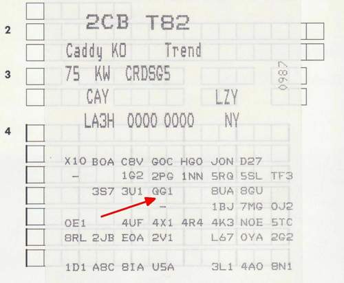

Ich verstehe das alles nicht mit Ölwechsel und Inspektion, mein Caddy ist Bj Juni 2016 jetzt hat der Caddy 7600km und das Instrument zeigte bei 1 25 Tage oder 250km und bei 2 22500 km und irgendwas mit 400 Tagen.
Laut Betriebsanleitung ist 1 ölwechsel und 2 Inspektion.
Heute war ich jetzt beim Ölwechsel (Freie Werksatt) die haben das zurück gesetzt jetzt wo ich zu Hause angekommen bin zeigt das Instrument bei 1 nur -------- wird erst wieder bei 500km angezeigt wie ich nachgelesen habe und bei 2 zeigt es jetzt 40.000km oder 365 Tage kann das sein? das der Caddy erst bei 40.000 km zur Inspektion muss oder haben die was falsch zurück gesetzt?
Ich dachte bei 10000 Ölwechsel und bei 30.000 erste Inspektion.Wie ist das bei euch?

Wenn auf dem Datenträger der PR-Code "QI6" steht, heißt das Longlife mit den von @AudiJunge genannten Intervallen.
Die PR-Codes sollte auch Dein Freundlicher kennen. Wenn nicht, kann er das auch nachschauen 😛
Welcher Datenträger?
@antragon schrieb am 13. September 2018 um 12:35:56 Uhr:
Der im Serviceheft auf Seite 1
Ich dachte es gibt kein Serviceheft mehr? Das ginge jetzt alles nur noch Digital bei VW direkt...
Ist eventuell auch nochmal im Sicherungskasten...
Du musst doch einen Datenträger zum Fahrzeug haben !
Den findest Du im Handbuch auf einer der ersten Seiten. Ein Aufkleber mit etwas altertümlich wirkendem Druck.
Der gibt Auskunft über die Details des Fahrzeugs. Einer der 3-stelligen Codes muss QI6 sein...

@Caddy-vom-Daddy schrieb am 13. September 2018 um 14:44:01 Uhr:
@antragon
Ah...haben sie den beim Caddy 4 ins Handbuch geklebt, weil es ja kein Serviceheft mehr gibt ?
Der Code ist aber ------QG1=Wartungsintervallverlängerung --- jedenfalls bei mir.
Hat sich der Code beim Caddy 4 auf QI6 geändert ?
Datentraeger-caddy
Beim Caddy 4 ist der Code "QI6".
Das wurde auch schon in einem anderen Thread diskutiert.
Also bei meinem Caddy finde ich das angesprochene QI6. Dann muss ich wohl mal bei meinem Händler anfragen.
Bei meinem Caddy 3 2014 steht da auch QI6
