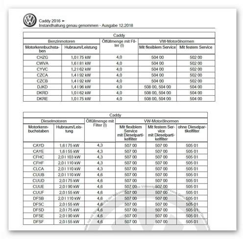

Moin,
im Bild findet ihr eine Liste der Öle für den Caddy ab 2016. Diese Liste stammt aus der VW Dokumentation "Instandhaltung genau genommen". Ich habe im Dezember die 1.Inspektion und Ölwechsel in einer VW Werkstatt für 254 € (ohne Pollenfilter) machen lassen. Ich habe auf das kostengünstigere Öl 504 00 bestanden, da ich es nach einem Jahr ohnehin wechsel.
Gruß vom Nordlicht Rainer

hmm, schöne neue Welt ...
früher hat man ein Öl nach der Viskosität ausgewählt, und danach dann auf die vom Motorhersteller gewünschten Additive geschaut.
Heute ist das offenbar anders herum: Hauptsache, die Additive sind drin, der Rest ist nachrangig.
Beim T4 war es spürbar, ob ein 10W40 oder 15W40 drin war - das dünnflüssigere kam deutlich schneller wieder heraus gekrochen als das andere ...
Es geht doch (fast) nur noch darum, dass die Motoren leichter laufen. Der Verschleiß ist heute nachrangig.
Die Werksempfehlungen für das Öl diesen in erster Linie der CO2-Bilanz. Für den Motor wäre mit großer Wahrscheinlichkeit anderes Öl gesünder. Da hilft dann idR häufigeres Wechseln. Ist zwar nicht ökologisch oder ökonomisch, aber das interessiert den Hersteller nicht.
