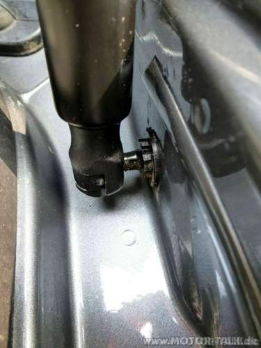

Meiner Frau ist gestern beim öffnen der Heckklappe die Befestigungsschraube des Heckklappendämpfers an der Karosserie abgerissen und der Dämpfer mit ganzer Wucht zwischen Heckklappe und Dach geschossen, so daß jetzt eine Beule im Dach und an der Heckklappe ist. Leider hält ein Dämpfer alleine nicht mehr die Klappe und der ortsansässige VW-Dealer wollte nicht die 2 Kilometer herauskommen. Meine Frau hat dann die Klappe, nach Anweisung, vorsichtig geschlossen und ist zum Händler.
Dieser hat sofort bei VW angefragt und nur eine 70%ige Zusage für die Austauschteile bekommen. Da aber ein Teil der Schraube noch in der Karosserie hängt, muss hier ein komplettes Teil der Karosserie ausgeschnitten und wieder eingeschweisst werden. Arbeitszeit mit Beulenentfernung ca.5Std.

Angehängt zwei Bilder wie es bei mir vorher und nachher an der rechten Seite beim Kugelbolzen aussah.
Die Teileverfügbarkeit ist wohl unterschiedlich, je nachdem welches Kriterium von 1 bis 4 vorliegt.
Wir hatten ja Kriterium 2 bei unserem Roncalli mit EZ 03/2012.
Übrigens kann der Freundliche schon vor Besuch bei ihm im Rechner sehen, welches Kriterium zutrifft und die benotigten Teile bereithalten. Offensichtlich ist das nicht erst bei einer vor Ort Besichtigung zu klären, solange es noch keinen Schaden gegeben hat.
Ich habe mir erklären lassen, dass die alten Kugelbolzen mit 20 Nm angezogen wurden, die neuen jetzt mit 120 Nm plus 180 Grad. Es seien so eine Art Dehnschrauben.

die kugelzapfen heißen: 8Z0 827 439 B anzugsdrehmoment 20 Nm + 180°
und jetzt wirds spannend. wie schon beschrieben gibts verschiedene kriterien, diese variieren nach produktionszeitraum!!!
bei kriterium 1 > Produktionszeitraum 11/2003-07/2008 wird die scheibe N 900 753 03 mit durchmesser 32 mm verwendet
bei kriterium 2 > Produktionszeitraum 07/2008-01/2013 wird die scheibe N 015 401 10 mit durchmesser 21 mm verwendet
bei schon beschädigten einschweißmuttern gibts die lagerböcke...
den einbau der lagerböcke spare ich mir da man die teile sowieso nicht bestellen kann. der beschriebene einbau sieht sehr professionell aus und das teil sollte wirklich was aushalten. die bohrungen werden selbstverständlich vor rost geschützt und zwischen lack und lagerbock kommt ein stück alufolie. so sollte eigentlich nichts schiefgehen.
übrigens lagerbock und kugelzapfen ist ein teil, wozu man die blindnietmutter braucht weiß ich nicht. vielleicht für die ganz neuen caddy´s die von der aktion nicht betroffen sind und mal repariert werden müssen.

Vielen Dank für die Bilder. Meine Kugelbolzen sehen genauso aus wie deine alten, aber gemäß der VW-Seite ist meiner (EZ 05/2013) nicht von der Aktion betroffen. Kann das sein?
Alt
Ja das kann sein da ab Januar 2013 wohl Karosserieseitige Änderungen in die Produktion eingeflossen sind die ein lösen des Bolzens verhindern sollen.
Vorher konnten sich die Bleche wohl setzen und zum Drehmomentverlust des Bolzens führen.
