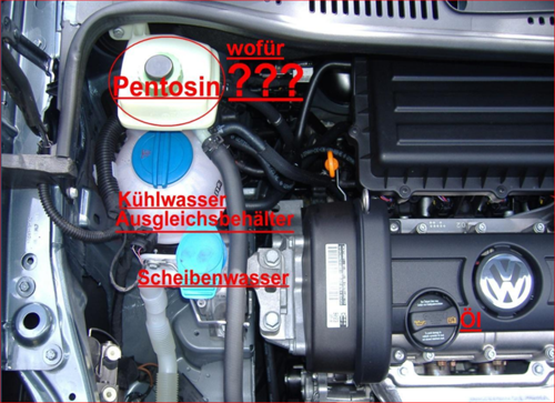

Kannst du mal im Motorraum nachsehen, ob du so einen Behälter hast,
der hier mit Pentosin gekennzeichnet ist
(siehe Anhang)
Pentosin
Ja.Einen Behälter mit Pentosin habe ich.Das Geräusch verändert sich beim Lenken weil die Drehzahl etwas angehoben wird
