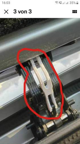

Liebe CLK-Gemeinde,
ich hatte im letzten Jahr das Problem, dass bei mir das Cabrioverdeck beim Schließen heftig "knallte" - Ursache war ein gebrochenes Plastikteil ("Zugstrebe"😉 im Verdeckscharnier. Es gibt diverse Threads zu diesem Thema...
Da der Ersatz des Einzelteils bei Mercedes nicht vorgesehen ist, und das ganze Scharnier heftiges Geld kostet, habe ich von einem befreundeten CNC-Fräser die Zugstreben aus Aluminium nachbauen lassen und hatte seitdem Ruhe.
Ich fahre mittlerweile keinen CLK mehr und bin von diversen Forumsteilnehmern gebeten worden, diese Teile zu besorgen - daher habe ich nochmal ein paar bauen lassen und habe jetzt noch einen Satz übrig (Bild anbei). Wer die Teile haben möchte, kann sich gerne per PN bei mir melden - ich habe dafür pro Stück 15 Euro bezahlt (also 30 für beide) und für's Porto sind 1,45€ fällig.

Ich stelle mal ein Bild ein was oben beschrieben wurde. Schon die Befestigung finde ich persönlich vollkommen unzureichend.

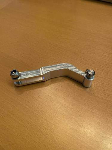

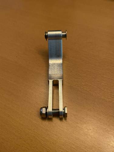

Richtig und nochmal vielen dank für die Top Teile die Heinz geliefert hat das ist was für die Ewigkeit.
Habe mal Bilder davon angehängt
Nachbauteil 1
Nachbauteil 2

Aber schau dir die Teile aus Alu an. Ganz andere Nummer.
