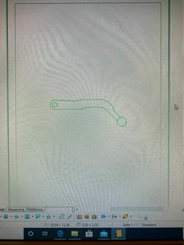

@ml270 womit versucht ihr den die Datei zu Öffnen?
Auf dem Handy?
Habe von der geöffneten Datei ein Foto angehängt bevor ihr verzweifelt
Datei vom Heinz

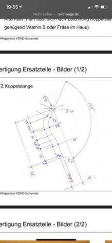

Hab’s auch mal versucht. Da fehlt irgendwie das Maß. Das ist nur die Form ohne Bemessung oder?
@Alex231297 schrieb am 16. April 2020 um 08:24:25 Uhr:
Da ist keine Bemaßung sondern nur die Zeichnung in der Seitenansicht
http://www.reichwage.de/mt/vdkd.pdf?t=1 sollte eigentlich aufgehen bekomme die Seite aber nicht auf sind alle Maße drin
Hab aber die Maße als screen Shot
