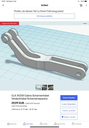

Nur "ein" neues Scharnier bei MB kostet rund 220€.
Gibt es schon auf EBay 30€
Wäre mit 30€ dabei
hast du ein link für mich ist mir nie aufgefallen suche schon dumm und dämlich

Hoffe das ist okay...

?? hier die Artikelnummer 324106885503 ????
Da verdient sich einer mit seinem Kunststoffdrucker eine Goldene Nase.
Würde mich nur interessieren wie lange die Teile halten

Diese Kunststoffteile habe ich auch schon auf eBay gefunden.
Wenn ich diese Befestigungen sehe .....
Wie soll das funktionieren???
Denke auch da will jemand schnell 'n Euro machen...

Ich denke eher sie funktionieren erst gar nicht richtig.
Wenn man die Befestigungen sieht müsste es doch bei einer Zugbelastung wieder rausrutschen...
Ist ja nicht umsonst genietet...
Meine Meinung...
