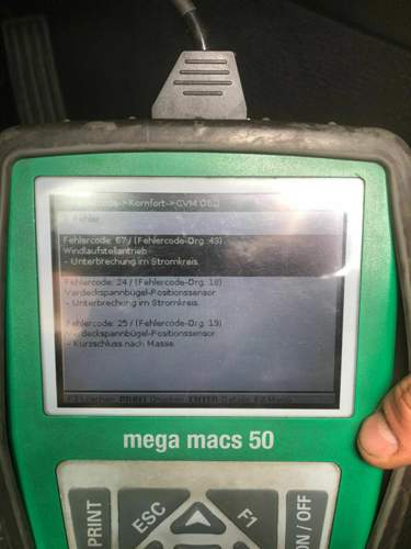

Neuestes Erkenntnis :
Nach dem auslesen
Frei Fehler Siehe Bild

Die drei Kabel die vorne schonmal geflickt wurden haben einen anderen Fehlercode ausgelöst,
Windlauf nach Maße,
Die wurden verlängert und alles gelötet
Rein optisch fehlt dem Sensor und Gestänge nichts
Hat ja auch den Fehler Kurzschluss
Also muss es wohl wieder ein Kabel vorne sein
Nur ein anderes
Werde trotzdem mal die schrumpfschläuche öffnen und darunter schauen 😮
Man weiß ja nie

Sag mal, weist Du welches der Kabel vorne im Verdeck an der typischen Stelle für den Positionsgeber und für den windlaufstellantrieb sind ?
Haben alle Kabel gecheckt
Kein Bruch an der Stelle vorne und bin nun doch etwas ratlos
