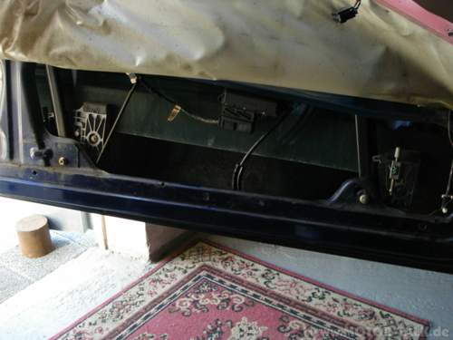

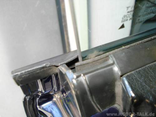

Also soweit ich mich erinnere, gibt es dort 2 Befestigungspunkte der Scheibe. Dort ist auch ein keilförmiges Stück angebracht, welches durch Verschieben nach oben oder unten die Neigung (Anpressdruck) der Scheibe ändert.

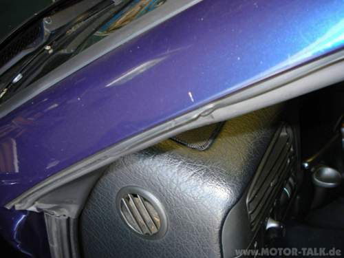

Desweiteren kann man die Scheibe links und rechts verschieben. Wenn Beispielsweise die A-Säulendichtung zu sehr gequetscht wird (siehe Foto), dann müsste die Scheibe eventuell bisschen in Richtung B-Säule verschoben werden, nur wenige mm.
Zu beachten ist auch, dass der Verdeckanpressdruck an die A-Säule auch verstellt werden kann, in Form von 2 Schrauben an den Griffen von vorne. Es darf aber nicht zu stramm angezogen werden, denn sonst werden die Seile zu sehr belastet.
Ich habe erst die Scheibe so eingestellt, dass sie unter dem Gummi verschwindet und abdichtet, es aber nicht gerade einquetscht. Desweiteren ist die Neigung dann in Ordnung, wenn man ein Blatt Papier zwischen B-Säule und Glass mit geringem kraftaufwand durchziehen kann. Erst wenn die Scheibe gut sitzt eventuell das Verdeck nachjustieren. Ist halt nicht leicht, das ganze dicht aber nicht zu grob abzustimmen.

endlich haben wir mal ein bild von der beruehmten Schraube

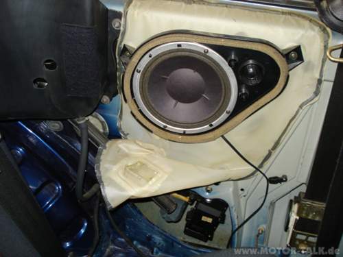

Ist bei dir hinten ein Fensterheber defekt? Also bei meiner Probefahrt gingen alle 4 Heber einwandfrei. Einen Tag nach Kauf fuhr einer nicht mehr runter, was mich zum Tausch des ganzen Hebers hinten bewegt hat. Hinten sind ausnahmsweise mal die (beschi******) Scherenheber drin.
Nachdem man die ganze Verkleidung demontiert hat sieht man fast so viel wie davor, die Explosionszeichnung von VW kann man dem Hasen geben. In anderen Worten hat mich keine andere Reparatur an meinem Golf so genervt, wie diese.
Vorgehensweise: Erst einen intakten Heber besorgen, dann kann man sich das Ding erst vorstellene und wie es hinter dem Blech sitzen muss. Dann die Scheibe vom Hebergestänge im Inneren lösen (ertasten, fummeln, fluchen). Dann den Fensterheber in so eine Position bringen, dass man ihn durch das Loch unten holen kann. Einbau erfolgt in Umgekehrter Reihenfolge, irgendwie wird es schon klappen, so wie bei mir.

Das hier ist mein Problem:
Die Scheibe fährt so hoch, dass sie sich oben richtig in diese gewölbte Dichtung presst. Wenn man jetzt die Tür öffnet, dann Springt sie "vor" die Dichtung und wenn man die Tür wieder schließt, stößt sie dort gegen!
Öffne mal das verdeck, dann siehst du von vorne draufblickend jeweils rechts und links glaub eine Torx-Schraube, mit der kann man den Anpressdruck des Verdecks justieren. Versuch da mal bisschen zu verstellen, sodass das Verdeck nicht ganz so straff anliegt (aber denoch dicht!), sodass das Glas wieder in die Dichtung geht und nicht davor bleibt. Probier da mal aus, das ist vorerst am einfachsten.
Sollte es nichts bringen, musst du eben an die Neigung dran. Aber erst das eine versuchen.

Genau erfasst - bei mir ist der Fensterheber Beifahrerseite hinüber, was dürfte denn so ein Gebraucht Teil den Max-Kosten??
Und
Wie in eine andere Position bringen?? + Scheibe von Gestänge lösen - wie ist den die fest mit Schrauben oder??
Thx
Hmm also bist du dir sicher, dass der Motor defekt ist und nicht seine Ansteuerung? Klackt da ein Relais noch drin? Dazu wurde hier schon viel geschrieben, prüf erstmal alle möglichen Fehlerquellen die du so über die Suchfunktion findest. Wenn du nicht weiterkommst, dann eben das Teil tauschen.
Bei VW meine ich, dass das Ding so knapp 240€ kostet. Bei ebay hatte ich meine 2 gebrauchten für jeweils 12-20€ geschossen, die glücklicherweise auch funktionieren. Angeblich kann man jeden defekten Motor wieder fit machen, mit bisschen Löten und Geschick, dazu schwirrt hier auch ne bebilderte Anleitung irgendwo rum. Habe aber das Ding einfach getauscht und der der beifahrerseite müsste noch in der Garage liegen, sowie der noch defekte linke.
Hier aber nur die elektrischen beachten!!
Ich meine, dass die Schiebe so eine Schiene hat, und das Hebergestänge über 2 Rollen einfach dran ist. Im Endeffekt ist es eben Fummlerei aber machbar.
