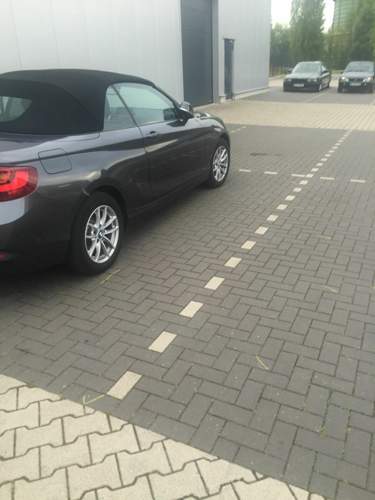

So heute - ganze 2 Monate später hat dann ein Ingenieur aus München mit seiner Messaparatur den Weg nach Herne gefunden um sich der Problemanalyse angenommen.
Das Ergebnis - tata - alles wie es sein soll.
Der Komfortzugang von BMW (auch bei einem 6er Cabrio wurde huete probiert) funktioniert nur in einem dreiviertel Kreis um das Auto herum - vorne von der Motorseite gar nicht. Der Abstand zum Wagen darf nicht größer als 1-1,5 m sein. Dies ist von BMW mit Absicht so gewählt - im Gegensatz zum Wettbewerb von Ingolstadt bis Zuffenhausen wie man mir sagte. Grund sind die Amerikaner - aus irgendwelchen Gründen fürchtet BMW Klagen von dort wenn ein User sein Dach aus größerer Entfernung öffnet oder schließt, weil sich ggfs. jemand da zwischen "werfen" könnte (werfen sag ich -O-Ton "eingeklemmt werden könnte"😉
Man hat mit gelben Kreidestift rund ums Auto ein paar X und Haken gemacht um die ungültigen bzw. noch aktiven Zonen darzustellen. Ich frage mch ob man die Reichweite wohl codieren könnte - wenn BMW schon den Wert bewußt so niedrig wählt?
Etwas hat der Werkstattaufenthalt des 2er aber für uns ergeben - da die Bremsen quitschten wurde anläßlich der Arbeiten entdeckt, dass an einem Kugelgelenk der Lenkung Fett austritt was sofort mit beseitigt wurde.
Der extrem hohe Verbrauch von 9,2 L/100KM wurde von BMW mit den vielen Kurzfahrten (250 seit Juli - mit 5 KM druchschnittlicher Gesamtlänge) soll normal sein - der Motor wäre nur im Kaltstartmodus wo vermehrt Benzin eingepritzt werden muß - ich halte das, mit Verlaub, für einen Witz. Das ist bei anderen Fahrzeugen ja sicher nicht anders und die kommen auch mit 5-7 L im Stadtbetreib aus.
Gruß aus EN

Die verdeckbedienung ist eine riesengroße Frechheit! Erst mal geht das ganze nur in einem Umkreis von 1m um das Auto - was bitte soll der Quatsch, sollen sie halt schreiben, dass man den Vorgang beobachten muss und für Verletzungen selbst verantwortlich ist.
Nächster Punkt: beim öffnen fahren die Scheiben nicht mehr hoch. Ganz großes Kino BMW. Was soll denn der Unsinn?!?
Letzter Punkt: die Scheiben lassen sich zwar aus großer Entfernung öffnen, aber nicht mehr schließen. Auch sehr lustig.
Alles sehr nervige Kleinigkeiten, die aus meiner Sicht völlig unnötig sind.
Da gebe ich dir recht - vor allem wenn man es früher bei anderen Cabbis schon anders gemacht hat.
Bei unserem E46 Cabrio ging das Öffnen via Schlüssel auch nicht immer aus jeder Position (war damals noch Serie - heute beim F23 Teil der SA Komfortzugang) aber das hing wohl eher mit dem Stand der Technik 2005 zusammen. Ich konnte von vorne öffnen wie von der Seite und auch aus mehreren Metern Entfernung klappte es (meistens) - damals hat BMW scheinbar noch nicht so die Hose voll vor dem amerikanischen Markt (oder Staat) bzw. auch mal Dinge für den EU Markt entwickelt. Meine Frau wollte den Komfortzugang wie im F11 haben und das Öffnen der Türen und des Kofferraumes duch Berührung geht ja - ich bin halt überrascht wie eingeschränkt die Funktion des Dachöffnens via FB mittlerweile ist und dass diese Einschränkungen nicht nur schlecht an den Kunden, sondern auch an die Verkäufer und Werkstattmitarbeiter kommuniziert wird . Mein 🙂 sagte es wären gestern 4 -5 Mitarbeiter um den BMW Mann gestanden, weil keiner diese Details wusste (bis zum gestrigen Tag)
Trotzdem ein tolles Cabrio der F23 🙂
Gruß aus EN
