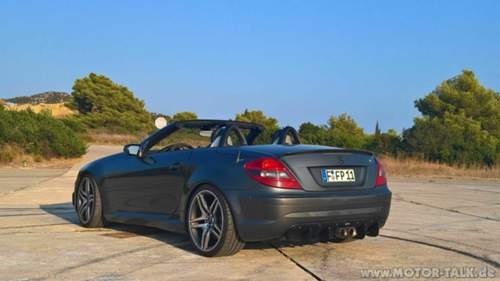

So ganz unbedarft gehe ich an das Thema mit Sicherheit nicht ran. Mein SLK55 (M113) hat mit Fächern, größerem HFM Gehäuse und Softwareanpassung eine Leistungssteigerung von 360 auf 400PS (AMG Werksleistungssteigerung). Im direkten Vergleich hat sich beim C63 mit gut 60PS Leistungssteigerung spürbar mehr getan, daher halte ich diesen Wert gar nicht mal soweit hergeholt.
Ist das dein Leistungsprüfstand? Einem Treffen mit Leistungsmessung/vergleich steht von mir aus nichts entgegen. Von Ffm ist es ja auch nicht sooo weit nach N.
@V55k schrieb am 12. September 2018 um 22:37:19 Uhr:
Las deine Auspuffanlage mal nachsehen, du wirst sehen das es mit eisenmann o.ä. nicht mithalten kann.
Die AGA in meinem SLK55 ist unique:
R171
