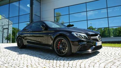

Von dem hier: https://www.youtube.com/watch?v=LAID_g1ghO8 gibt es ja schon reichlich Film und Fotos im Netz, wie der das aber in der Schweiz gemacht hat...
..., ich persönlich kann den Felgen nichts abgewinnen, nicht mein Stil
Was jetzt das Design von "AMG" angeht, so muss man das aus einer anderen Sichtweise betrachten. Leichte Hochfeste Schmiedefelgen sind gegenüber Gussfelgen im Design eingeschränkt, das heist, da muss die Machbarkeit im Vordergrund stehen, und die Optik muss sich den technischen Fertigungs-Möglichkeiten (Pressen, Zerspanung...) unterordnen.
ach ja, und der hier: http://www.chrome-tec.com/.../...cave-schwarz-matt-C63-C205-Coupe.html hat den Wagen zwar schön vor die Residenz (Würzburg) platziert, aber da ist auch nur Einzelabnahme möglich.

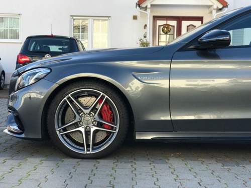

Ich hänge mich hier mal dran. 😉
Ich bin auf der Suche nach guten Winterschlappen. Bin mit meinem CLK immer auf Sommerreifen durch die Winter gekommen aber mit dem AMG (C63 S Coupe) traue ich mich das nicht und für die Wintermonate einmotten möchte ich ihn auch nicht. 😉
Da ich meine originalen Felgen klasse finde habe ich mir für vorne 19 Zoll Art.Nr. A205 401 5900 und hinten 20 Zoll A205 401 6100 zugelegt.
Vom Freundlichen wurde mir folgendes angeboten:
255/35R19TL 96V XL PIRELLI w 240 SOTTOZERO 2 mo M+S 3PMSF
285/30R20TL 99V XL PIRELLI WINTER SOTTOZERO 3 J M+S 3PMSF
bzw.
255/35R19TL 96V XL MICHELIN PILOT ALPIN PA4 MO M+S 3PMSF
285/30R20TL 99W XL FSL FSL MICHELIN PILOT ALPIN PA4 M+S 3PMSF
Da ich auf den Sommerfelgen die MICHELIN drauf hab und mit denen zufrieden bin, dachte ich daran auch für die Winterfelgen die MICHELIN zu nehmen. Aber beim einlesen hier im Forum (Rückmeldungen wie schwammig/lebensgefährlich usw.) wurde ich etwas unsicher. Ggf. verhalten sich diese ja in der Kombination anders?
Fährt jemand diese Felgen mit Winterreifen und kann mir eine Empfehlung geben? Oder sonstwer nen Tipp für mich?
PIRELLI, MICHELIN oder gar was ganz anderes?
Btw. eigentlich will ich ungern einen Limiter rein machen, da die V ja nur für 240 KM/h zugelassen sind. ..oder kommts auf die 10.. bis 15 KM/H (er ist noch auf 250 KM/h begrenzt) nicht an? ;D
Felgen

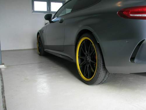

Hab ja die Michelin, und die sind wie schon erwähnt schwammig, auch das Heck pendelt wenn man beim Überholen Leistung abfordert. Ansonsten sind die bis ca 180km/h entspannt fahrbar, darüber hinaus lässt der Geradeauslauf stark nach. Mehr als 210 Km/h hab ich mich bislang nicht gewagt, das war ein einziges Lenken. Spurhalten nur mit Mühe möglich, den Limiter braucht man da gar nicht, weil eh nicht fahrbar.
Winterraeder-coupe
