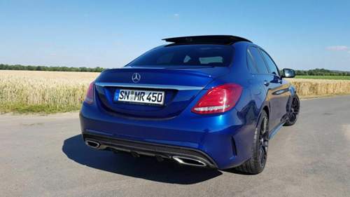

Habe bei meinem C450 AMG das Night Paket und somit schwarze Auspuffblenden.
Nun wollte ich die chromfarbenen Blenden montieren, da mir diese besser gefallen. Leider bekomme ich aber die schwarzen Blenden nicht ab, u. a. auch weil das Auspuffrohr ein gutes Stück in die Auspuffblende hinein ragt und die losgeschraubte Auspuffblende sich deshalb nicht nach hinten wegnehmen lässt. Nach vorne herausziehen geht auch nicht, da die Auspuffblende so blöde Haken hat, die das verhindern. Entweder nun Auspuff raus, oder wohl die gesamte untere Plastik-Querverblendung abmontieren, was jedoch nicht so einfach geht, weil diese nicht geschraubt, sondern GENIETET ist!!! Hat jemand einen Tipp, wie das evtl. ohne dem aufbohren der Nieten, oder der Demontage der Auspuffanlage geht???

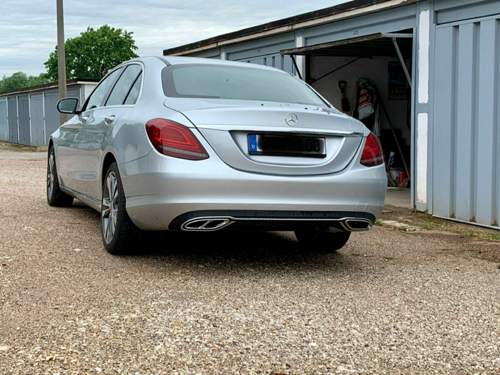

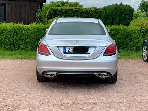

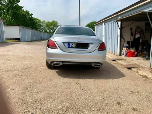

Kann Dir nicht direkt helfen...mein Umbau sah am Ende so aus:
C2
C1
