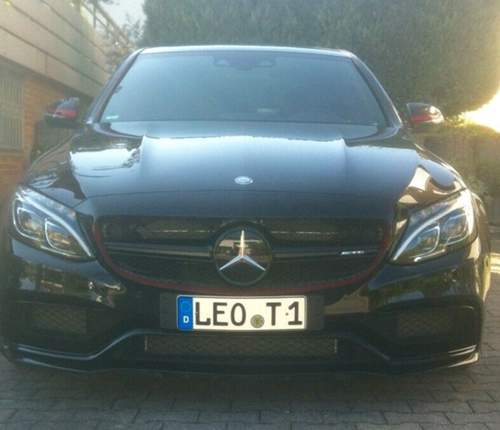

Heute endlich meinen Grill beim Lackierer abgeholt! Bin echt zufrieden.

@Jura.C400 schrieb am 23. Mai 2019 um 23:04:14 Uhr:
Cool! Sieht gut aus. Hat sich gelohnt :-)schaut mal die ersten Bilder von diesem Thread an. Wie zwei verschiedene Autos.
Echt sauber!

Im Gegensatz zum Original Chrom Grill ist es nun ein riesen Unterschied. Habe mich fürs Lackieren entschieden, da es am besten zum Night Paket passt. Nun ist es super stimmig und finde es definitiv besser als orignal.
