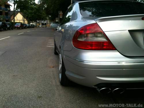

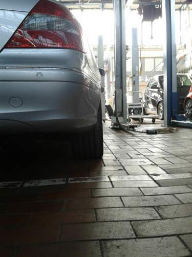

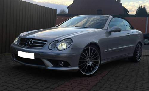

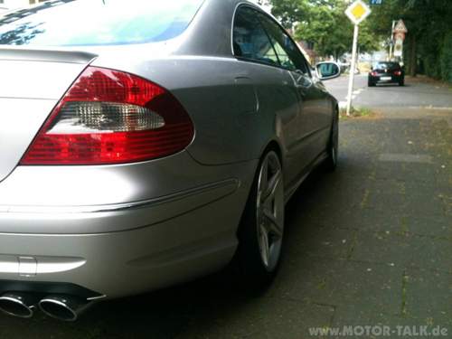

Hi
also das 2te Bild ist von meinem CLK. Die Felgen aufm Bild haben et30&31 und hinten passen bei der Tiefe noch 10mm scheiben. Das ist dann aber auch max was geht hinten( auf dem Bild sind hinten noch keine Scheiben drauf ) , vorne hab ich keine scheiben drauf. Es sind H&R 40mm verbaut. Das so mal als Info.
so sieht es mit scheiben hinten druf aus:
Img-1457
Img-1435
Img-1434

Ja danke, bin auch sehr zufrieden. Also übrigens sind es 15mm Scheiben auf den Bildern. Nur da musste icheinwenig die Kotis von innen bearbeiten, weil es gelegentlich ganz leicht geschliffen hat. Daher auch die Aussage das 10mm Scheiben Max sind. Dann muss man definitiv nix machen. Axo ich würde KAW 50/35 Federn bevorzugen, das passt dann auf Anhieb von der höhe ohne an den Gummis zu fummeln. Das Problem hatte ich bei meinen H&R. wenn du mit Scheiben auf etwa vorne et 30 u hinten et 25 kommst, dann sieht das perfekt aus u bündig.
