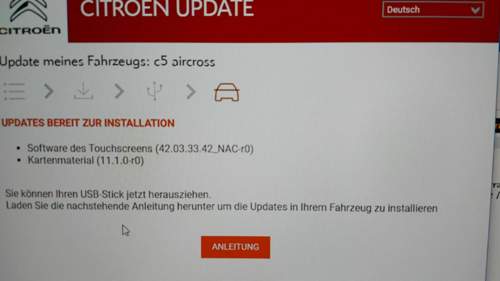

Karten update verfügbar
11.10-r0 und Touchscreen
42.03.33.42_NAC-r0
Bei mir wird noch nicht angezeigt nur navi update seit März.
Software Update hab ich nur über PC bekommen
