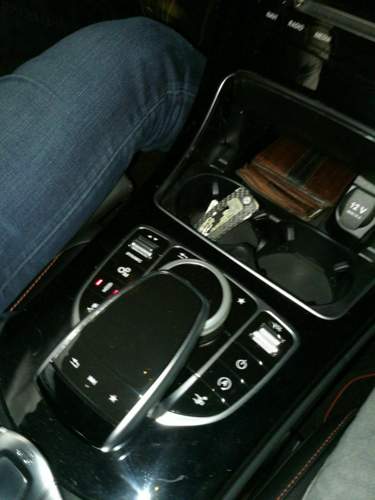

falls sie verbaut ist, gibt es dann einen Schalter ?
Hintergrund der Frage ist, dass ich gerade ein C43 Cabrio hier hab, der relativ laut ist :-)
Bin mir aber nicht sicher, ob die PAGA verbaut ist ....
Rechts neben dem Touchpad.
Ich seh nix
Dann hat er keine.
Ist aber trotzdem dazu laut
Hat ja auch keiner gesagt das die normale AMG leise wäre.
Die PAGA kann leiser und lauter. Die normale ist in der Mitte von der Lautstärke.
