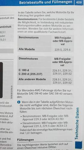

Sorry, für den C43 wird das mein erster Ölwechsel. Da ist es dann natürlich ein 0W30 oder 5W30.
Wobei nach 229.5 MB Freigabe würde auch ein 40er Öl gehen.
Wieso "natürlich" ein 30er Öl? Das bietet doch in unseren Breiten keinen Vorteil? Wie bereits erwähnt und es auch

War heute beim Service B und der Werkstattleiter meinte auch, dass beim C43 nur 0W40 freigegeben ist.
@pk2011 schrieb am 17. Juli 2018 um 20:03:37 Uhr:
da irrt der Gute. Freigabe von MB für den C43 wie weiter oben geschrieben
Das hat halt sein PC ausgespuckt, als der den Wartungscode eingegeben hat, den mein Auto im Service Menü angezeigt hat. In der Bedienungsanleitung steht es ja anscheinend auch so.
Im Endeffekt ist es mir egal, da ich das Öl ja nicht mitbringe, insofern ist der Freundliche dafür verantwortlich, dass das richtige eingefüllt wird. Sollte nur ein Hinweis für diejenigen sein, die selbst Öl besorgen wollen und sich unsicher sind. Ich weiß nicht, woher du deine Informationen hast, aber im Zweifel würde ich mich dann eher auf die Angaben des Freundlichen und des Handbuchs verlassen.

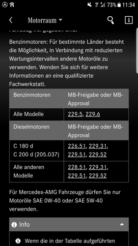

Und im Handbuch bzw. dem dazugehörigen Schmiermittel-Heftchen steht etwas anderes. Das ist eigentlich auch ganz einfach nachzuvollziehen, siehe unten den Auszug aus der App. Aber mit 0W40 würde auch dein Service-Mensch alles richtig machen. 😉
Dass die Jungs aber immer richtig informiert sind, ist ein Irrglaube. 😁

Die Informationen findest du in deinem Handbuch auf S409 😉
Wie schon geschrieben werden AMG Modelle ab Werk mit 0W-40 befüllt (das garantiert die höchst/schnellstmögliche Durchschmierung über das gesamte Temperatur Band). Ebenfalls möglich (und zb sinnvoller für Fahrer in gemäßigten Temperatur Zonen, mit einem hohen Autobahn Anteil, oder oftmaligen track Besuch) 5W-40. Darüber hinaus funktionieren der Freigabe gemäß (mit Einschränkungen s. Handbuch) auch 0W-30 u. 5W-30. Traue keinem Freundlichen blind.. 😉
Das Öl selbst mitzubringen macht übrigens absolut Sinn. Ersparnis beim C43 etwa € 170,00 und meistens bringst du selbst das hochwertigere Öl mit.

Ja ok, ich sehe jetzt, dass ich es doof ausgedrückt habe, das 5W40 ist natürlich auch zugelassen. Aber die 0W30/5W30 laut Handbuch und System Freundlicher nicht. Insofern steht da genau das, was er auch gesagt hat: Für Mercedes-AMG Fahrzeuge (ja ich weiß, C43 ist kein richtiger AMG und so 😉) ist nur 0W40/5W40 zugelassen.
Ich wollte eigentlich damit nur sagen, dass mein Freundlicher ebenfalls bestätigt hat, dass nur Öl mit der Viskosität 40 verwendet werden sollte.
Ich will da jetzt nicht kleinkariert rüber kommen, aber die Freigabe 229.5 inkludiert eben auch 0W-30 u. 5W-30. Sind also lt Handbuch auch freigegeben (eben mit den beschriebenen Einschränkungen). Dem Kollegen ZimboZwei hier wurde vom Freundlichen beim letzten Wechsel auch ein 5W-30 Öl eingefüllt. Ich persönlich würde alleine schon wegen der vielen Kaltstarts im Winter allerdings immer ein 0W-40 verwenden.
