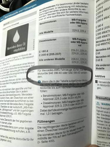

Für Kurzstreckenfahrzeuge ist 0W40 oder 5W40 besser geeignet?
Ich hab bisher immer nur 5W40 genommen... Mobil 1
Nimm für Kurzstrecke besser 0W40.

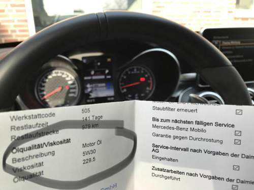

War es nicht 5W 30 was für die C450/43 AMG vorgeschrieben ist ?!
Sorry, für den C43 wird das mein erster Ölwechsel. Da ist es dann natürlich ein 0W30 oder 5W30.
Wobei nach 229.5 MB Freigabe würde auch ein 40er Öl gehen.

MB 229.5 Freigabe für den C43 - 0W-30/0W-40/5W-30/5W-40 innerhalb der Freigabe möglich.
Werksbefüllung für alle AMG Modelle 0W-40

Welches Öl sollte man für Kurzstreckenfahrzeuge bevorzugen?!
Die Wahl des Öl's innerhalb der Freigabe ist von vielenFaktoren abhängig (Ganzjahres/Sommerfahrzeug, Temperaturen generell, Fzg Nutzung (track), Häufigkeit der Kaltstarts undundund...
In unseren Breitengraden (bei Nutzung als Ganzjahresfahrzeug) empfiehlt sich ein 0W-40. Das ist zwar vom Grundöl her dünner und damit (übertrieben vereinfacht gesagt) weniger stabil (hitzebeständig), aber gerade bei häufigen Kaltstarts besser. Die Durchschmierung der Motorteile erfolgt schneller (gerade auf Kurzstrecken). Die Stabilität ist bei hochwertigen Ölen (zb Castrol Edge Titanium) mit dieser Viskosität absolut gegeben. Für ein reines track car würdest du hingegen auf ein dickeres Öl zurückgreifen.

5W 30 haben die mir bei MB rein gepackt...die meinen da wohl auch mit AMG Modellen nicht den 43er Motor mit 😁
