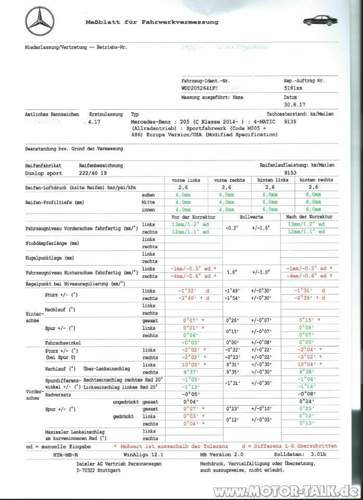

Fahrwerksprobleme C43
Nachdem einige User auch über FW Probleme, speziell im hohen kmh Bereich und Lastwechsel berichtet haben stelle ich mal mein Vermessungsprotokoll von gestern ein und bitte die Fahrwerksprofis um ihre geschätzte Meinung.
Die Sollwerte stammen wohl vom normalen 4matic und passen nicht exakt zum C43 da die Werkstatt den c43 Datensatz nicht am Spurgerät hatte.
Die korrigierten Werte sind jedoch soweit überhaupt einstellbar vom C43 hat mir der Meister erklärt.
Fazit nach der Spurkorrektur.
Das Fahrzeug hat nach wie vor enorme LW Reaktionen ab 160kmh und greift per ESP an der VA ein.
Dies und das hakelige 9G machen mich etwas unglücklich mit dem ansonsten tollen Fzg.
Der normale 4-Matic ist aber sicher nicht vergleichbar mit dem C43 und von daher sind die Sollwerte wohl völlig vernachlässigbar. Zumindest sieht es so aus dass bei dir auch nach der Justierung die Werte noch nicht passen. Was sagt deine Mercedes Werkstatt zu dem Phänomen und sind sie den Wagen ausgiebig zur Probe gefahren?
Die Werkstatt kann meine Reklamation nicht nachvollziehen da keine Autobahn mit Kurven innerhalb 50km verfügbar ist und auf der Landstraße bei 100 kmh ist es nicht zu erkennen

@Genius MC 10 schrieb am 31. August 2017 um 16:17:54 Uhr:
Wenn ich das richtig sehe, hast du hinten eine Sturz Differenz von über 1 Grad, das ist heftig viel und nicht normal !!!
Bist du mal iwo gegen gefahren ?
@zimbozwei
Danke für den Hinweis zur Sturzdifferenz, die ich auch erkannt und reklamiert habe
Das Fahrzeug ist absoluter Auslieferungszustand ohne den geringsten Kratzer. Der Meister erklärte nur dass man den Sturz nicht verstellen könne.
Würde mich freuen wenn jemand ohne LW Probleme ein Vermessungsprotokoll einstellen könnte
Diese Differenz ist mir auch aufgefallen. Wenn das sich nicht einstellen lässt, aber dennoch nicht normal ist, dann muss etwas nicht stimmen. Die Lastwechselreaktionen bei solchen Autobahnkurven hat meiner aber auch und ich bin sehr gespannt wie er sich mit dem neuen Fahrwerk schlagen wird. Eigentlich ist der C43 ja schon ein Giftzwerg der gerne sportlich zur Sache geht.
Es bleibt hoch interessant, woran das Ganze liegt. Der C63 (S als T-Modell) liegt jedenfalls extrem ruhig bei hohem Tempo, auch auf der Bremse! Da wäre es mal interessant zu erfahren, wo die Unterschiede in der Abstimmung liegen?
