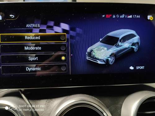

S. Bild Antrieb (1): zunächst einmal, sind die Einstellungen beim C 43 gleich?
Wenn, weiß jemand wie sich die einzelnen Unterpunkte auswirken?
Und, was ist grundsätzlich
der Unterschied zu Dynamics Bild (2) und was bewirken dort die verschiedenen Einstellungen.
Thx
Antrieb
Dynamics
