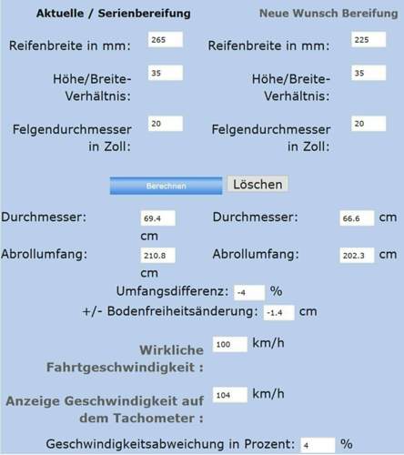

Ev. ändert sich etwas mit den 20 Zoll Felgen, welche ich demnächst bestelle. Zur Zeit fahre ich die original 18 Zoll Winterräder. Danach werde ich an der VA 8.5x20 (225/35) und an der HA 10x20 (265/35) fahren.
Nur, dass ich es richtig verstehe:
Du fährst nen 43er, also ein Allradauto und willst unterschiedliche Durchmesser vorn und hinten fahren?
Oder meintest du 265/30er an der HA?
So stehts auf meiner Offerte und ist wohl auch so vorgeschrieben, vom Felgenhersteller bzw. Gutachten: 225/35/ZR20 und 265/35/ZR20.
Ich hatte schon beim Vormopf vorne 8.5 und hinten 9.5 in der Breite. War tip top.
Warum sollte das nicht OK sein?

Mir geht´s nicht um die Breite. Die Hinterräder haben fast drei Zentimeter mehr Durchmesser, was dein Mitteldifferential dauerhaft beschäftigt.
Beim reinen Hecktriebler würde ich gar nicht nachfragen...
Das hier kommt hinzu, siehe Bild.
Meines Wissens muss doch ab 4% Änderung sogar der Tacho angepasst werden...
Und die Beschleunigung dürfte nicht gerade profitieren.
Umfang
An sowas habe ich gar nicht gedacht!
Der Allrad beim C43 ist ja im Verhältnis 31 zu 69 % (Heck). Wie lange dauert das, bis so ein Mitteldifferential beschädigt wird?
Kann das jemand bestätigen oder auch zur Vorsicht mahnen?
Deshalb dachte ich ja an einen Tippfehler. Bei 265/30 ist alles fein. Das passt auch zwischen den Achsen wieder.

Umfang2
Der Allrad wird durch ein Planetengetriebe starr verteilt. Schlupf gleicht eine 50Nm Festwertsperre (Lamellensperre) aus. Muss die jenseits der Auslegungsgrenzen arbeiten, wird der Verschleiß natürlich höher ausfallen. Nachdem das Ganze vermutlich auf 150.000-250.000km im Normalbetrieb ausgelegt wurde (und auch da gibt es ja Schlupf: Profiltiefe, durchdrehende Räder usw.), ist ein sofortiger Ausfall unwahrscheinlich.
Ich würde es jedoch nicht machen.

Nochmal zur Verdeutlichung: So sieht´s mit 225/35 und 265/35 aus...
