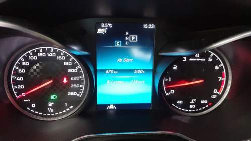

Hier mal ein "Beweisfoto" von meinem Verbrauch aus dem Osterurlaub 2024. Bei den 570 km (am Stück ohne Pause) waren es 500 km Autobahn und die recht zügig mit 130 km/h (!) im Mittel inkl. Baustellen + 70 km Überland/etwas Stadt. Auf der Rückfahrt hatte ich den gleichen Verbrauch von 8,1 l/100 km. Die Fahrten waren keine Verbrauchs-Minfahrten, etliche Strecken bin ich auch 160 km/h gefahren, wenn die Bahn frei war. :-) (Alles mit Winterreifen, 4 Personen mit Gepäck, C43 Mopf Cabrio)

@Falke79 wie weit bist du dann mit einen kompletten Tank gekommen ?
700km?
700km?
Realistisch wären 750 km drin gewesen! (Habe aber früher vollgetankt, weil ich die hohen Spritpreise auf der Autobahn nicht zahlen möchte).
Im Alltag liege ich immer zwischen 600-650 km mit einer Tankfüllung.
