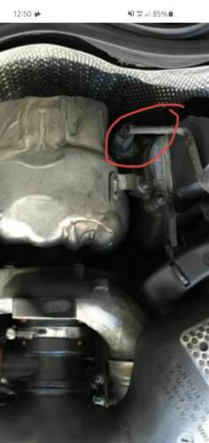

Abgasgegendrucksensor sitzt an der Ansaugbrücke vor dem AGR. Vor dpf und nach dpf sind die Leitungen aus Metall für Differenzdrucksensor. Dann gibt es noch den dpf tempsensor und die Lambdasonde.
Da sitzt er oder ?
Ja
Das auf dem Foto müsste er sein

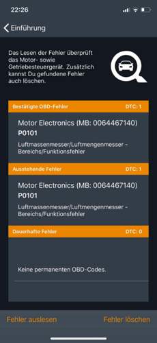

Guten Abend zusammen
Mein Dicker hat mal wieder eine leuchtende MKL ...
Nach auslesen mit Carly kam folgender Fehler (Siehe Anhang)
Kürzlich wurde erst ein „neuer“ gebrauchter LMM eingebaut
Ich kann mir nicht vorstellen dass der jetzt auch Einfach so den Geist aufgibt
Zuletzt wurden, wie im Thread oben schon beschrieben, das AGR Ventil und zwei Drucksensoren getauscht
Mein Tipp ist ein undichter ladeluftschlauch oder so
Danach werde ich morgen mal schauen
Wenn es so weitergeht habe ich Bald wirklich alles durchgetauscht was so geht 😠 😉
Hat jemand eine Idee oder einen Tipp für mich bezüglich des Problems ?
Oder evtl eine Ferndiagnose 😁
Liebe Grüße

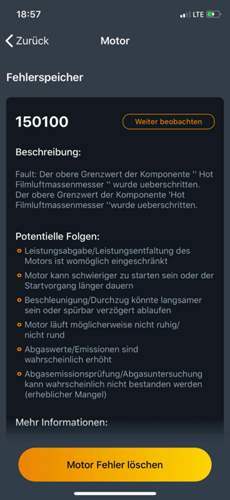

LMM gehen schon des öfteren kaputt. Leider nur komplette Reinluftleitung für ca 800€ verfügbar. LMM gibt es nicht mehr einzeln, fast immer der linke LMM defekt.
Die wurde schon getauscht aber wiegesagt gegen einen gebrauchten reinluftkanal
Habe soeben mal ausgelesen
Beide Sensoren reagieren noch und messen auch noch
Nur dass zwischen den beiden Sensoren eine größere Abweichung ist
Des Weiteren sehen die Luftfilter aus wie Sau und die eine Dichtung (die orangene Dichtung, die vom Luftfilter zum Reinluftkanal abdichtet) ist leicht gerissen
Die Bauteile werde ich jetzt mal als Nächstes tauschen und dann mal sehen ob die Abweichung
besser wird
Kennt jemand Werte, das man bestimmen kann ob die Lmm defekt sind ?
Der Fehler kommt dann von der defekten Dichtung., hatte ich auch schon und es gibt dazu ein Interne Info .
Dichtung erneuern und Werte vom LMM zurücksetzen.
Hallo nochmal...
Ich habe gerade eben die besagte Dichtung getauscht und anschließend den Fehlerspeicher gelöscht und bin dann mal ne Runde gefahren.
Die MKL ging nicht mehr an, aber nach erneutem auslesen war ein anderer Fehler drinnen, der sich auch nicht mehr weglöschen lässt:
P0101 Luftmassenmesser - Bereichs-/Funktionsfehler...
hat jemand ne Ahnung was das Problem sein könnte?
könnte der Fehler noch von den etwas verschmutzten Luftfiltern kommen? oder liegt es evtl daran, dass ich die Werte vom LMM nicht zurückgesetzt habe (ich weiß nicht wie/habe kein entsprechendes Diagnosegerät mit dem ich das machen könnte geschweige denn Stardiagnose)
