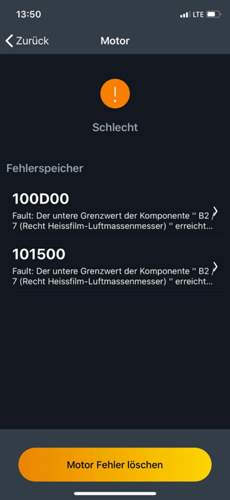

Ein neues Problem hat sich aber ergeben
Die Motorkontrollleuchte ist an
Ich habe bereits mit Carly ausgelesen
Die Diagnose stelle ich als Bild rein
Kann jemand von euch was mit diesen Fehlern anfangen
Schonmal sowas gehabt?
Liebe Grüße
Könnte die Dichtung zwischen Luftfilter und LMM sein die große ovale orange oder der LMM selber defekt.
@AMG-Kutschi schrieb am 15. April 2020 um 09:08:27 Uhr:
Okay ...
Ich habe jetzt die Fehler gelöscht ...
Wenn die Fehler wiederkommen dann Check ich die Dichtung mal ab...
Danke dir für den Tipp 😉 🙂
Fehler kam heute wieder...
Werde mir den Sensor mal anschauen
Weiß wer wo ich bei Bedarf günstig nen neuen herbekomme?
Hallo zusammen
Wagen war jetzt in der Werkstatt bezüglich des LMM-Fehlers
Prognose: LMM defekt
Liefert falsche Werte ...
Kostenpunkt 800€ (weil man scheinbar die ganze ansaugleitung tauschen muss,da beide LMM scheinbar mit der ansaugleitung fest verbunden sind und man die einzeln nicht tauschen kann)

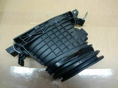

Ob es wirklich 800€ kostet weiß ich nicht aber der hat ja 2 und soweit ich weiß kann man die einzeln tauschen. Siehe Bild
Ich habe vorhin geschaut ...
Ich bekomme nirgends im Internet den LMM einzeln ...

Habe mir ne gebrauchte Reinluftleitung besorgt ...
Kostenpunkt 300€
Wagen läuft jetzt
MKL war jetzt seitdem auch nicht mehr an ...
Die Info hat auch bestätigt
Man kriegt die LMM nicht mehr einzeln bei Mercedes
