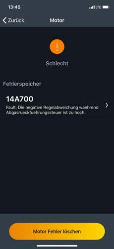

Darf ich vorstellen...
meine neueste „Fehlererungenschaft“ an meinem 350CDI...
Heute ist der gute Mal wieder in den Notlauf gegangen und die MKL hat mal wieder nicht geleuchtet.
Daraufhin hab ich direkt mit Carly ausgelesen und den folgenden Fehler hat er ausgespuckt (Siehe Bild)
Wenn jetzt auch noch das AGR defekt ist, dann fresse ich glaube ich nen Besen... 😠
Irgend wer ne Idee, was das sein könnte?

Kleines Update zu meinem Fehler...
Gerade eben in meiner freien Werkstatt des Vertrauens gewesen ...
Der Meister sagte, dass entweder der Stellmotor vom AGR defekt ist oder der Stellmotor von den Drallklappen
Er schätzt die Kosten in Richtung 500-1000€
Super... 🙄 😠
