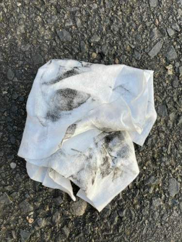

Ja, mein DPF war auch gebrochen und ich hatte deswegen schwarze Endrohre. Laufleistung war bei mir um die 110tkm. Aktuell hab ich 125tkm drauf und noch sind zum Glück meine Endrohre sauber. Daran erkennt man es wohl am einfachsten.
Das ist ein gutes Indiz
Werde mir gleich nach Feierabend mal meine Endrohre anschauen
@philippkri149 schrieb am 27. März 2020 um 12:20:12 Uhr:
So sah der Lappen aus als ich die Endrohre einmal durchgewischt habe...
Meiner Meinung nach ist das nicht übermäßig verrußt...
Ich habe mir jetzt auch das Carly Diagnose System besorgt.
Das nächste mal wenn der Fehler auftritt kann ich dann direkt mal auslesen...

Das bisschen ist unbedenklich. Wenn der DPF gerissen ist, sind die wirklich Pechschwarz.
Denke ich auch ...
Das beruhigt mich dass auch andere der gleichen Meinung sind...
Ich werde das mal weiter beobachten und ggf. beim nächsten Notlauf direkt mal Fehler auslesen

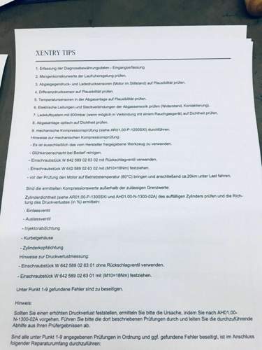

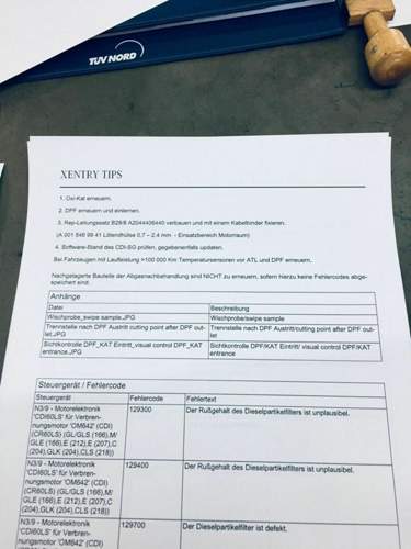

Bei MB ist der DPF ein geschlossenes System! Also sobald am Endrohr Rußspuren sind ist das der Anfang vom Ende des DPF. Bei MB gibt es diverse Dokumente und geführte Prüfungen zum Undichten DPF. Es gibt eigentlich immer einen Grund weshalb der DPF bricht. Normalerweise ist es so, das bevor der DPF bei MB getauscht wird eine sehr große Liste an Prüfungen durchzuführen ist um auszuschließen das ein anderes Bauteil den Schaden auf Dauer verursacht hat. Des weiteren wird bei ern. des DPF auch vorgeschrieben gewisse Sensoren mit zu ern. Ich hatte bisher immer mindestens eine Fehlerquelle auswendig machen können. Jedoch möchten viele Kunden die Prüfungen nicht durchführe und dann bricht der DPF erneut.
@CLCrisu schrieb am 28. März 2020 um 09:40:10 Uhr:
Ich hatte damals den Serviceberater explizit darum gebeten die Injektoren etc. Nach xentry vorgabe zu prüfen (gibt ja im Xentry noch diverse andere Maßnahmen die da zur Prüfung vorgeschlagen werde)
Seine Aussage war:
„wenn der DPF erneut kaputt geht habe ich ja Bauteilegarantie...
Zu den Injektoren kann ich sagen, dass ich damals vor einem Jahr beim ersten Auftreten des Fehler in meiner freien Werkstatt des Vertrauens war
Der Meister dort hatte einen Test gemacht
Auf mein Nachfragen bezüglich der Injektoren meinte er die seine in Ordnung
Das heißt die würde ich erstmal vorsichtig ausschließen... (ohne sie jetzt komplett auszuschließen 😕 😉 )
Einfach die drei Dokumente beim nächsten mal zeigen, dann wissen sie was zu tun ist. ;-)
