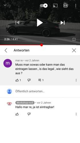

Ich entschuldige mich für die verspätete Nachricht.
Ich habe mit den Typ von der Firma Workshop no5 nochmal gesprochen er meinte die Abgasanlagen werden mit EG- Genehmigung freigegeben also eintragungsfrei
Aber ich lasse mir sicherheitshalber auf die Rechnung oder so schreiben, dass es eingetragen worden ist oder eintragungsfrei ist falls was passiert
Was meinst du mit "falls was passiert"? Wenn die AGA zu laut ist, bist du als Halter dafür verantwortlich. Da spielen die Papiere keine Rolle mehr.
Tja, genau so ist das. Da kenne ich Anlagen die beim Einbau noch gerade so den Grenzwert erreicht haben. Nach 3 Jahren und 80 000km war dann Schluß mit lustig. 30 dB über dem Grenzwert.
Ergebnis: Strafe zahlen und die Anlage wieder ausbauen. Nach dem Ausbau haben wir einen Topf aufgeschnitten. Nichts mehr drin, absolut leer. Die komplette Dämmwolle, woraus diese auch immer bestand, ist über die Jahre hinten rausgepustet worden.

Auch mit "EG-Genehmigung" (also E-Nummer) darf die Austauschanlage nicht die im Fahrzeugschein eingetragenen Werte überschreiten. Klar, ne gewisse Toleranz ist drin.....aber das ist nicht viel. Erfüllt die "Krawalltüte" beim Einbau diese Werte ist der Hersteller raus. Nur wird so ne Anlage nach ein paar mal " Freiblasen" definitiv lauter! Kenne dieses von Austauschanlagen an 2Rädern.
Fakt ist.....wirst du Angehalten hast du als Halter die A....Karte. Erstmessung vor Ort....nicht mehr im Toleranzbereich.....eventuell Sicherstellung des KFZ zum Erstellen eines gerichtsverwertbaren Gutachtens. Dabei zu beachten.....bei Überschreitung der Werte zahlst du diese Kosten!
Dazu noch Anzeige (wird ja nicht mehr als kleine Ordnungswidrigkeit gewertet), eventuell Punkte und auf jeden Fall Rückbau der Anlage auf erlaubte Werte.
