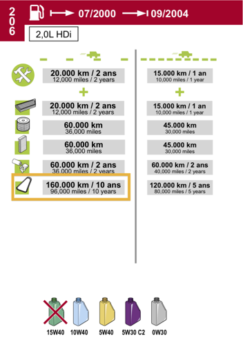

Na, ob das stimmt? Teilweise. Der alte 2.0 HDi mit 66KW hatte in der Tat ein ''kürzeres'' Intervall mit 160tkm, aber der 1.4 HDi hatte schon 2001 ein Wechselintervall von 240tkm. Übrigens haben beide als Zeitintervall 10 Jahre, auch schon ab Baujahr 2000.
206-d-2lhdi-200007-200409
206-d-14lhdi-200107-200409
...stimmt, 160.000km waren es ....aber die Zeitangabe von 10 Jahren hat man, bis vor einigen Jahren, überhaupt nicht in den Peugeot Bedienungsanleitungen gefunden. (es gab dort meist überhaupt keine Zeitangabe)
Gruß!
Das kann ich so nicht bestätigen. Entweder steht nur ''Wenden sie sich bitte an ihren Händler'' als Hinweis drin, oder eben das komplette Intervall (KM und Zeit).
