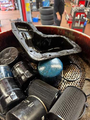

Ich habe vor 1,5 Jahren in einer freien Werkstatt meinen Zahnriemen wechseln lassen. Jetzt war ich bei einer großen deutschen Kette mit drei Buchstaben, da die Dichtung der Ölwanne geleckt hat. Mal davon abgesehen, dass die es geschafft haben, die Ölwanne beim Abbauen so zu verbeulen, dass sie anscheinend nicht mehr genutzt werden kann, ist was aufgefallen. Aber eins nach dem Anderen.
Ich habe das Fahrzeug zum Tausch der Dichtung abgegeben. Nachmittags dann der Anruf, dass das Auto nicht fertig wird, da es "gezickt" hat und die Ölwanne beim Abbauen so verformt wurde, dass sie nicht mehr genutzt werden kann. Das würde jetzt natürlich mehr kosten, da sie unschuldig sind, wenn das Auto Schwierigkeiten macht. Ich habe mal Bilder der Ölwanne angefügt. Ich sehe mich hier nicht als Zahlungspflichtigen, für deren Fehler. Man hätte ja auch versuchen können, die Wanne etwas freizuschneiden an der Dichtung lang und nicht mir Gewalt lösen müssen. Gibt es dort Erfahrungen?

Ölwanne 1
Ölwanne 2

Überraschend finde ich eher, dass die Ölwanne mit einer Dichtmasse abgedichtet ist und keine Dichtung verwendet wurde. Keine Ahnung ob das ab Werk so ist.
Bin jetzt kein Experte, aber eigentlich sollte man auch Ölwannen mit Dichtmittel zerstörungsfrei entfernen können. Gleichzeitig hört man häufig, dass bei der Reinigung des Ölsiebs (leider auch eine Folge des 1.2 PureTech Zahnriemens) die Ölwanne ersetzt wird.
