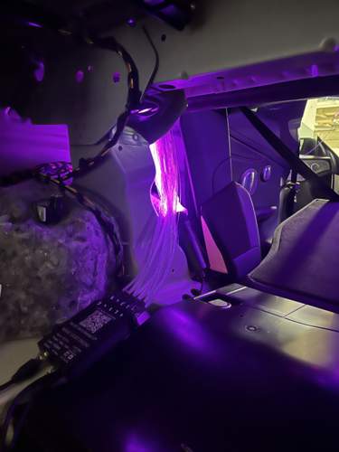

@300undnochmehr schrieb am 12. Februar 2024 um 07:49:10 Uhr:
So sieht der aktuelle Stand aus. Kabelmanagement ist so naja, fehlt nur noch die einzelnen Leiter anzukleben und die diese näher an den Himmel zu bringen.

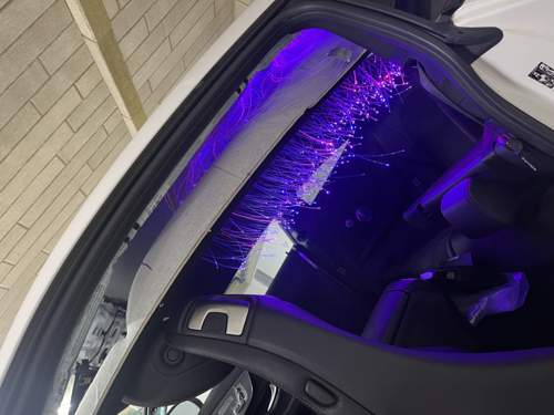

Anschließend wird das ganze dann noch mit einem Filz überzogen um Geräusche am Dach von den Lichtleitern zu verhindern.
Wäre es nicht einfacher den Filz ans Dach zu kleben ?
Damit haben die Glasfasern etwas mehr 'Luft' zur Decke und die Gefahr zu knikcen/brechen ist geringer oder was halten die Dinger aus ?

Was genau meinst du mit Mindestradius?
Hatte auch zuerst überlegt auf das Dach zu kleben, jedoch hält der Mist nicht mal mit Baustoffkleber richtig.
Die Leiter werden noch so weit durchgezogen bis sie leicht unter Spannung stehen und am Ende fluchtend mit dem Himmel von unten gekappt. Dass oben so viele Kabel herumliegen, lässt sich leider nicht vermeiden weil es 4 verschiedene Arten von Lichtleitern gibt, die gleichmäßig verteilt werden müssen. Ich brauche nach hinten weg ein bisschen Spielraum, bin mir nämlich noch nicht 100% sicher wie ich dann das Modul verlege bzw. ob es in der Praxis so funktionieren wird wie ich es mir vorstelle (an den Airbag Kabeln hinter der C-Säule vorbei)
@300undnochmehr schrieb am 12. Februar 2024 um 08:58:20 Uhr:
Eine Glasfaser kann brechen wenn der Mindestradius unterschritten wird, d.h. wenn Du die Faser durch den Himmel steckts und oberhalb dann den Filz aufbringst wird die Faser gebogen/geknickt bzw. schief in Richtung des Abgangen oberhalb (der Dachhimmel ist ja nicht dick) gedrückt.
Wenn die Faser oberhalb etwas Luft hat um halbwegs gerade aus dem Himmel zu kommen erscheint mir das besser, oder hast Du mal probiert wie sich das Lichtbild verändert wenn die Fasern alle oberhalb direkt auf den Himmel geklebt werden. (ohne kleinen Bogen)

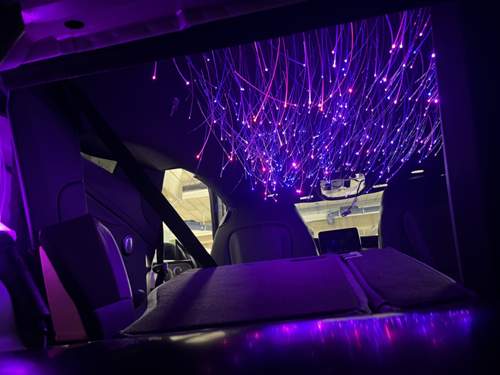

Servus!
Kleines Update - der Himmel ist drinnen 😉 Falls jemand Tipps für einen C-Coupe Sternenhimmel braucht hier ein paar meiner Vorgehensweisen.
Die Lösung für das Kleben war ein low temperature Heißkleber. Anschließend habe ich dann ein Malerflies zwischengelegt und mit Ducktape am Himmel befestigt (erst als der Himmel wieder im Auto war aber noch nicht ganz befestigt). Am Autodach selbst hielt weder Superkleber, noch Silikon.
Meine B und C Säule war nicht ausgebaut, ebenso keine Sitze. Habe die Lichtleiter hinter der C Säule entlang der Airbag Kabel in die Hutablage/Kofferraum gebracht. Ging sich genau perfekt aus, siehe Bilder.

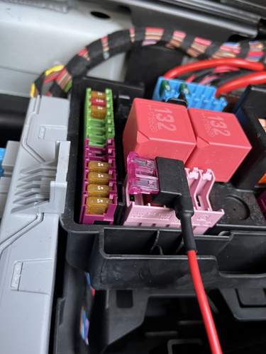

Angeschlossen habe ich über den Sicherungkasten, daran scheitert es noch ein wenig. Gedacht war es über den Slot für die Zentralverriegelung, mit dem Gedanken, dass der Sternenhimmel an-/ausgeht wenn man auf-/zusperrt. Jedoch egal wie oder in welcher Reihenfolge ich die Sicherungen anschließe, entweder geht nur die Verriegelung oder nur der Sternenhimmel. Wenn die Verriegelung nicht geht hat auch die ganze Fahrertüre keinen Strom. Da blicke ich noch nicht ganz durch, sonst muss in den kommenden Tagen nur noch jeder Lichtleiter bis an das Dach gekürzt werden 😉

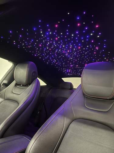

Die Hoffnung war klein - das Ergebnis umso geiler!
Ganz zum Schluss kommen natürlich noch Bilder vom Endergebnis

Hi, ich melde mich hier nochmal zu Wort, eventuell kommt ja jemand aus dem Elektrik Bereich?
Vom Hersteller des Lichtleitermoduls ist eine 2A Sicherung im Stromdieb angesteckt, die eigentlich passen sollte. Angeschlossen habe ich ihn nun am Stecker der „Steckdose 12V Fond“, also wenn die Zündung angeht, geht auch der Sternenhimmel mit an. Das mit der Verrieglung funktioniert leider nicht so wie ich es mir vorgestellt habe, da auch noch 15 Minuten nach dem Zusperren noch Strom fließt. Das ist zu lange.
Leider schießt es mir jetzt immer wieder die 2A Sicherung, der Hersteller meinte dazu nur etwas von einem möglichen Nebenabnehmer? Auf was will er hinaus, am Sicherungsstecker für den 12V Fond Stecker ist keine andere Sicherung gesteckt. Bei einer 3A Sicherung habe ich kein Problem, ich will jedoch auch nicht, dass mir das Modul zum brennen anfängt und am Ende noch das Auto abfackelt.
Weiß jemand woran das liegen könnte? Laut meiner Berechnung dürfte das Modul nur 1.33 Ampere abkönnen, mit Toleranz kommt man also auf diese 2A Sicherung. Besteht eine große Gefahr wenn eine 3A Sicherung verwendet wird?
Beste Grüße, vielleicht kennt sich ja jemand aus!
Einfach mal die Stromaufnahme messen. Ein Nebenabnehmer kommt ja nicht infrage oder hast du noch etwas anderes als das Modul hinter der Sicherung angeschlossen? Wenn der Hersteller eine 2 A Sicherung vorgesehen hat, dann darf das Modul auch nicht mehr als 2 A aufnehmen und selbst bei 2,5 A würde es länger dauern, bis die Sicherung auslöst (falls überhaupt - je nach Sicherungstyp). Wenn das Modul mehr aufnimmt, dann stimmt wohl etwas mit dem Modul nicht. Der Hersteller sollte Daten wie Stromaufnahme des Moduls liefern können - so etwas gehört in die Betriebsanleitung.
Danke für deine Antwort!
Nein, habe nichts weiteres angeschlossen. Die Stromaufnahme ergibt sich eh aus der Beschriftung des Moduls: Max 16W und 12V DC. Ampere sind ja Watt / V, also 1,33A würde das Modul eigentlich vertragen. Weil es dann noch ein wenig Toleranz gibt, gibt es eben die 2A Sicherung. Selbst wenn meine Kabel nicht schön oder 100% richtig verbunden wurden (habe Klemmen verwendet zum Beispiel) könnte das doch keine Ursache für eine zu große Aufnahme sein oder?
Der Hersteller verweist darauf, dass er mir da nicht helfen kann, da die letzten 5 Jahre dieser Auslieferung niemand ein solches Problem hatte. Außer eben der Hinweis mit der „abenteuerlichen“ Verkabelung und dem Nebenabnehmer.
Ist die Last, die an das Modul angeschlossen wurde zu hoch bzw. gibt es irgendwo einen Kurzschluss bei den LEDs? Eigentlich kommt man da nur mit einigen Messungen weiter.
Das Endergebnis! 🙂
Sieht es geil aus? ja
War es der ganze Aufwand Wert? Nein
Stört nicht beim fahren aber gibt schönes, passives Licht. In hellblau auch eine schöne Ergänzung zur originalen Ambientebeleuchtung. Habe in der Mitte/hinten bewusst mehr Sterne gemacht um die Mittelkonsole zu beleuchten. Also falls jemand irgendwelche Tipps braucht bezüglich Sternenhimmel - ich helfe gerne! So einiges hätte ich gerne im Vorhinein gewusst anstatt währenddessen dazuzulernen.
Danke für die vielen Hilfestellungen hier!
